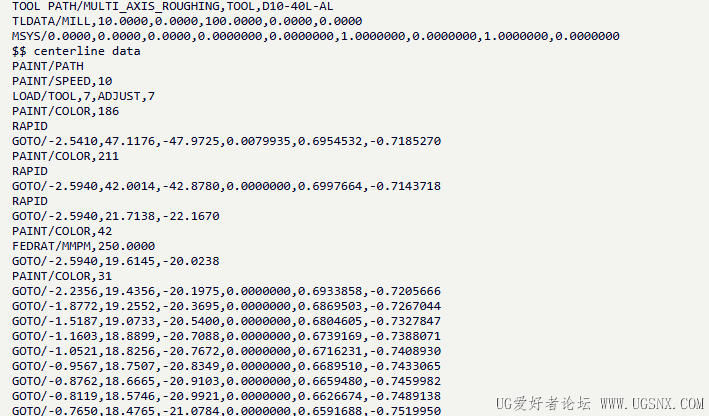

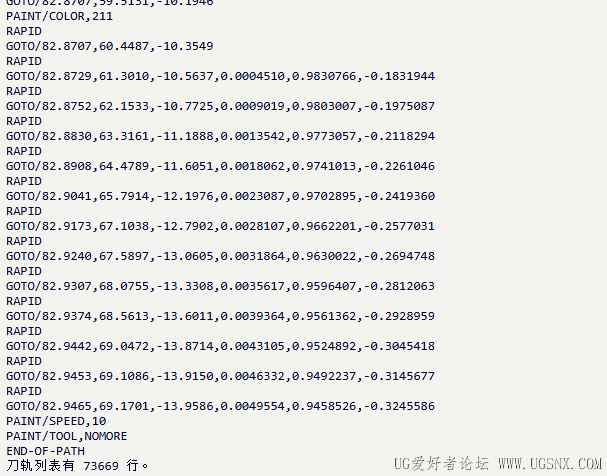

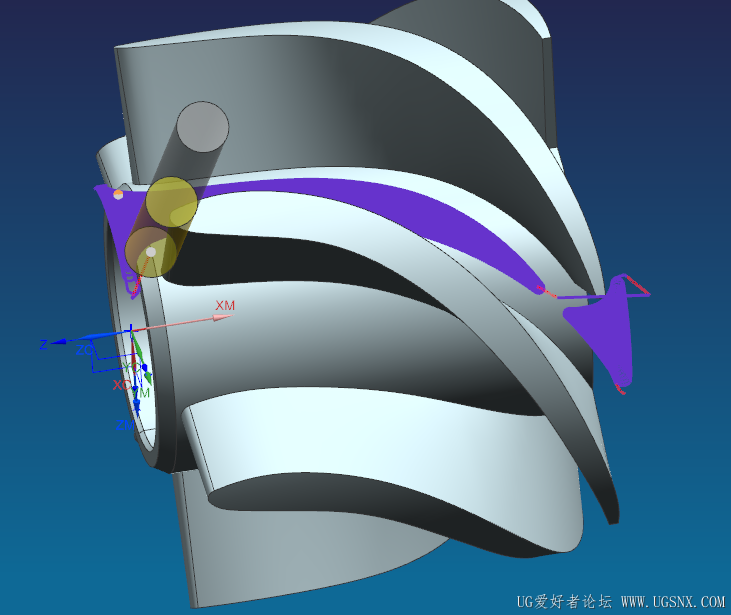

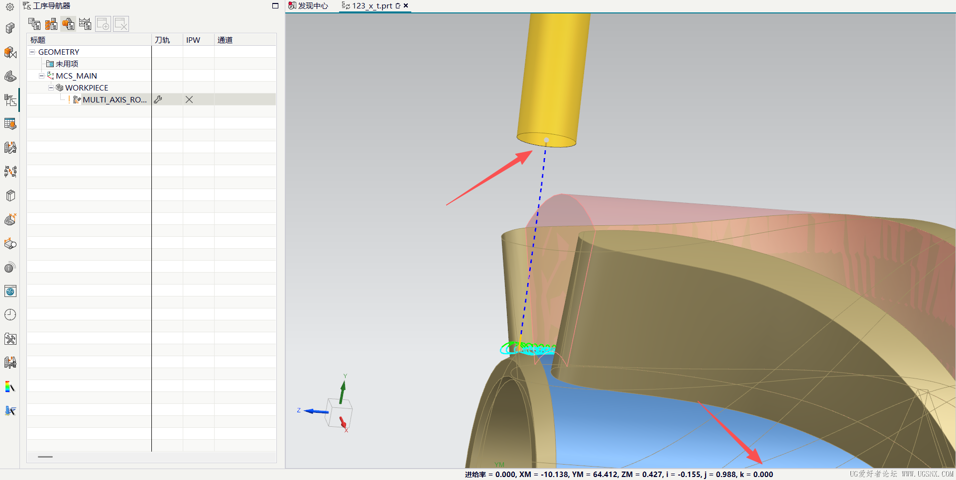

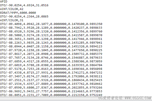

在使用2512做四轴动态开粗 做了辅助面还是会出现五轴刀路 主要在进刀与退刀会出现 不知道2512以上的版本会不会出现 刀轨分析看不出颜色都是一样的 列出刀轨与后处理就是五轴了 随便做个四轴联动动态都是五轴

我这边的2512版本,,,计算的刀路是正常的四轴刀路,,,列出刀轨也是四轴,

感觉像BUG     用2412就没有这样问题,2512就有问题了, 非得用这个刀路的话 打开刀轨编辑删掉就好了

我试了下,版本2306,就选择了部件和毛坯,其它参数默认,出来就是4轴的呀,
