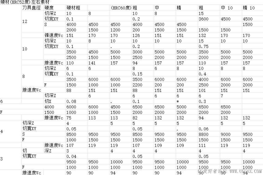

用的这个铣削参数合理吗?
硬材(HRC52度)左右 素材.rar (6.86 KB, 下载次数: 2)

10个编程员至少有11种切削参数。

不合适

可以参考,按实际情况调整。有些材料的加工参数是很反常识的,不能照搬。

按实际情况调整。全看经验

切削参数是一个玄学,操机总是得调整。
