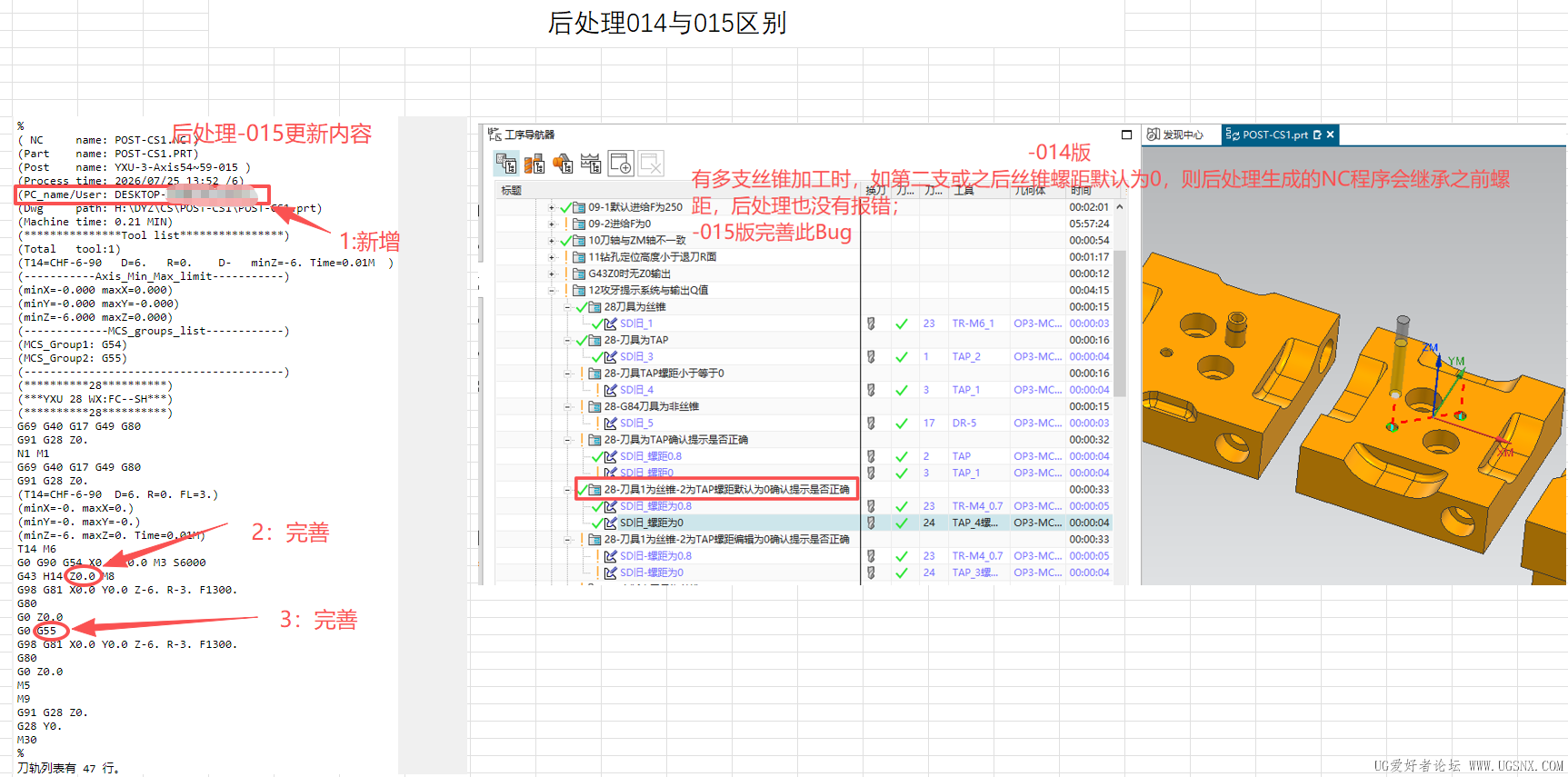

march_ug 发表于 2026-8-1 22:48
雖然不太懂你做了什麼,還是謝謝你的分享~~
抱歉哈,没有备注说明
其实内容都在文档里,主要是对之前发布的-013版简单升级
