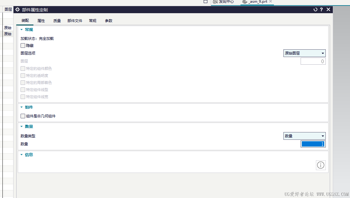

部件属性定制中特定项怎么全是灰色的,怎么解决
部件属性定制框
部件属性定制框

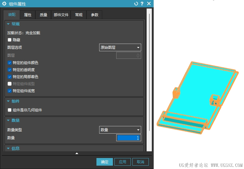

修改完组件的显示之后才会显示勾选项。
1.使用【编辑对象显示】(快捷键ctrl+j)
2.【选择过滤器】修改为组件,再点击需要调整的组件确认。(第1步和第2步的顺序是为了确保选择的是组件而非实体)
3.修改组件的【颜色】、【透明度】等显示,确认后,选定的组件的属性变化。
