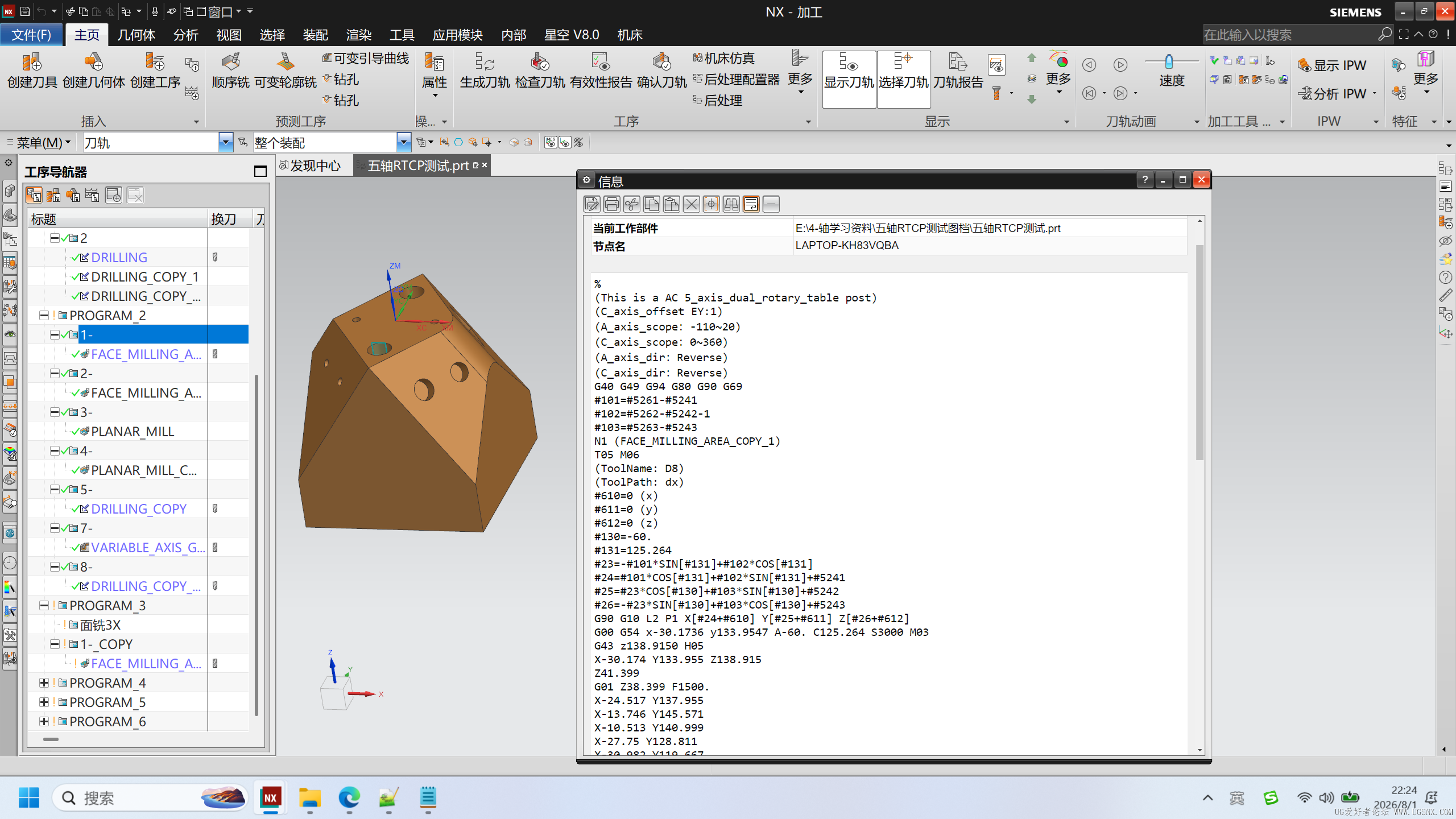

分享一个3+2假五轴RTCP宏后处理,AC双轴台的,AC轴法向,适用于三菱,法那克。后处理可实现以下功能:
1,后处理文件夹中的几个文件要放在一个文件夹中使用。
2,后处理可自动判断刀路类型为3X,5轴定轴DX,5轴联动5X,生成相应程序(基本刀路测试都可以判断)。

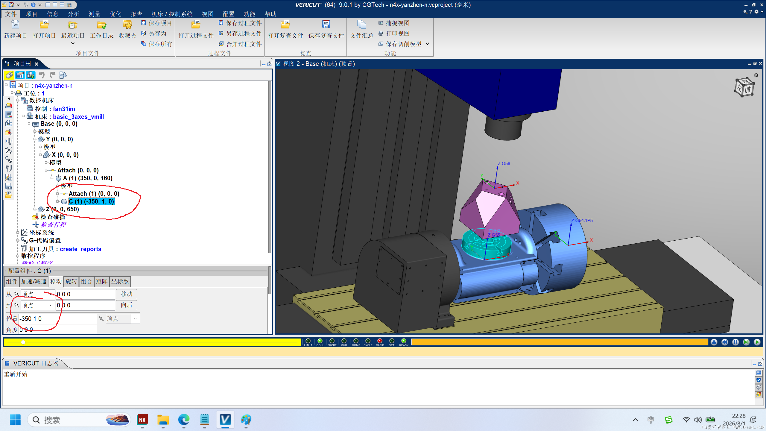

3,在实际加工中由于C轴转台可能与A轴不同心造成加工误差大,设定基准偏心值为EY(本例初始设定为1为测试方便设置,实际偏差值不会这么大),本后处理可以修正这个偏差直接后处理程序消除这个偏差值的影响,可以在配置文件中修改为实际偏差值。配置文件EYset.ini.
4,后处理输出的宏在每个工序程序的前面,设有三个可修改X,Y,Z坐标偏移量的宏值,假设工件实际加工中某个工序特征加工偏了,可修改这个工序前面调偏的宏变量值,实现纠正。
5,后处理生成的程序有N号在工序名称前面,每个工序都单独有一个N号,方便调机搜索宏值修改。
6,编程坐标G54,四轴旋转中心G55.
7,编程中三轴,定轴,联动程序可以放在一个程序组中点后处理一键处理出程序,在Vericut中验证无问题,没做实际加工验证,实际加工时请测试后谨慎使用。
8,后处理没有设置时间限制,可以自由使用。
9,这种算法的后处理有的编程加刀补时会报错,本后处理改了算法可以在编程中加刀补并输出刀补(刀补与刀号相同)。
10,制作后处理参考了Tualar大佬的算法。
11,程序头输出的内容在配置文件中可关闭。set tou_sc "1"为输出,其它值关闭。
有兴趣的可以下载试用,本人只是爱好,高手路过不喜勿喷。
