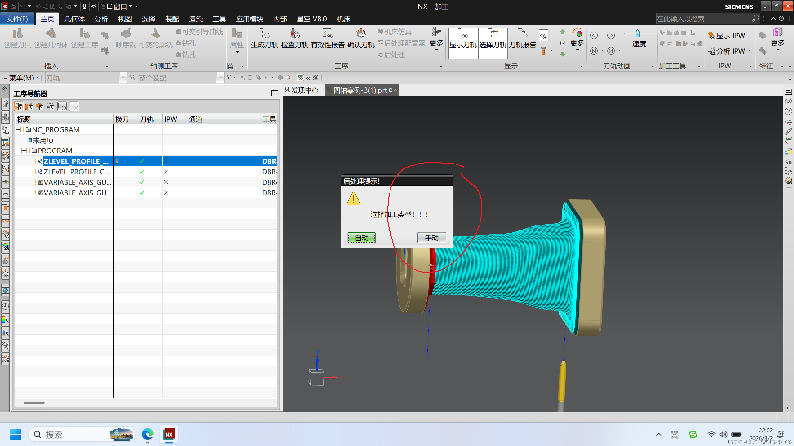

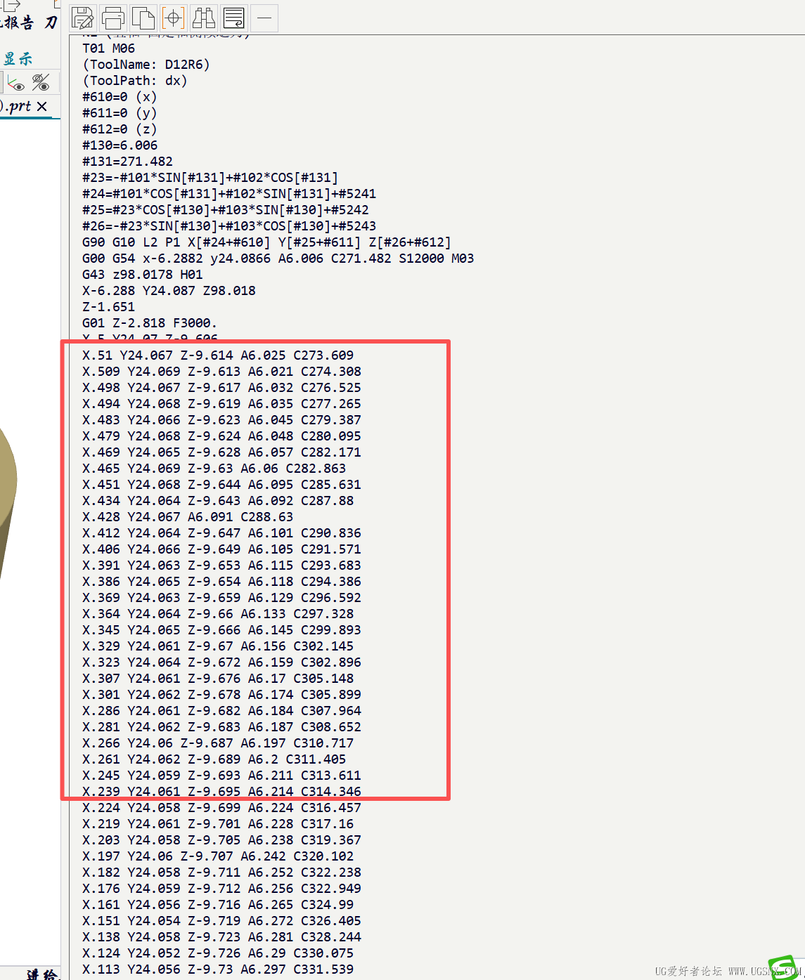

这个联动刀路对吗,不输出宏????

能否把你测试的图档发上来?我测试一下,前面我说了对基本刀路做了测试,特殊刀路有可能判断有问题 ,特殊刀路检测条件不太好做,我可以改条件增加你的刀路类型。如果常用判断判断不出来,也可以对这个刀路强制作类型判断输出对的刀路,谢谢测试。我做的四轴RTCP有这个功能,五轴还没加上去。
