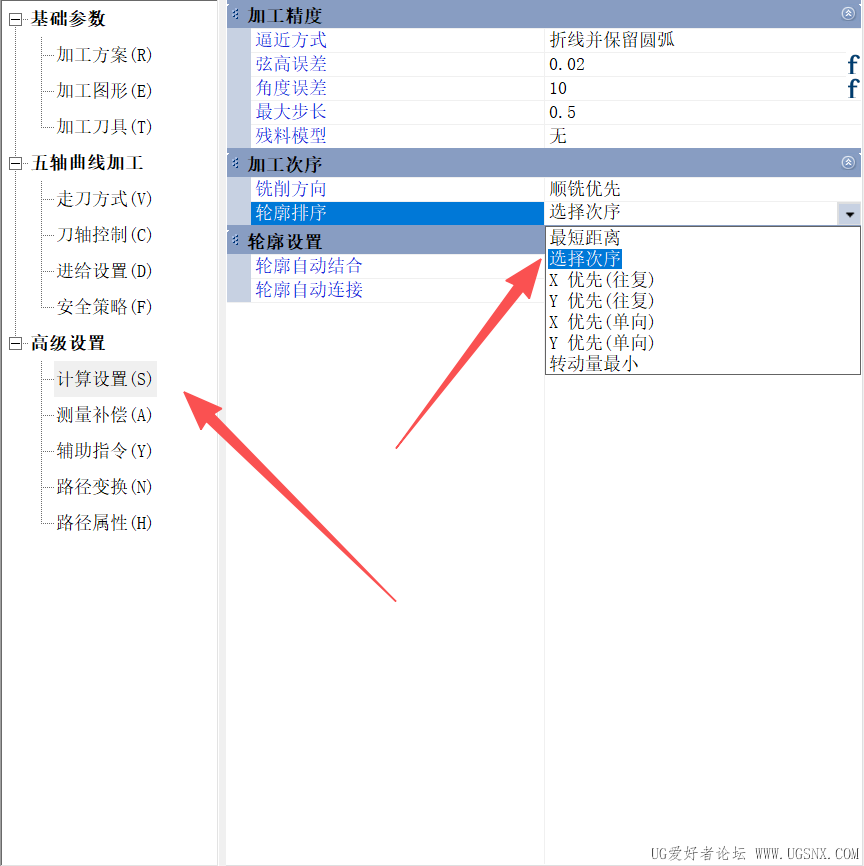

比如我画了1个图有2个单独的封闭图形默认从第一个开始雕,我想改成先从第二个开始雕我想了好多办法都行不通也找不到教程。

发表于 2026-8-3 09:55:24 | 显示全部楼层
这样试过么?

发表于 2026-8-8 10:03:47 | 显示全部楼层
使用刀具路径排序....
