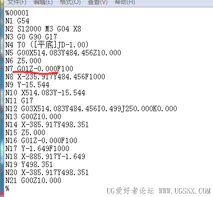

我做的eng转nc的时候z的高度怎么设置都不发生改变

你在软件里给的是多深啊。

我表面高度填了45雕刻深度填了3,转nc就是0,表面高度填0雕刻深度就会出来,这个表面高度指的是什么高度,不是板子的厚度吗

表面高度就是你选的基准面深度
