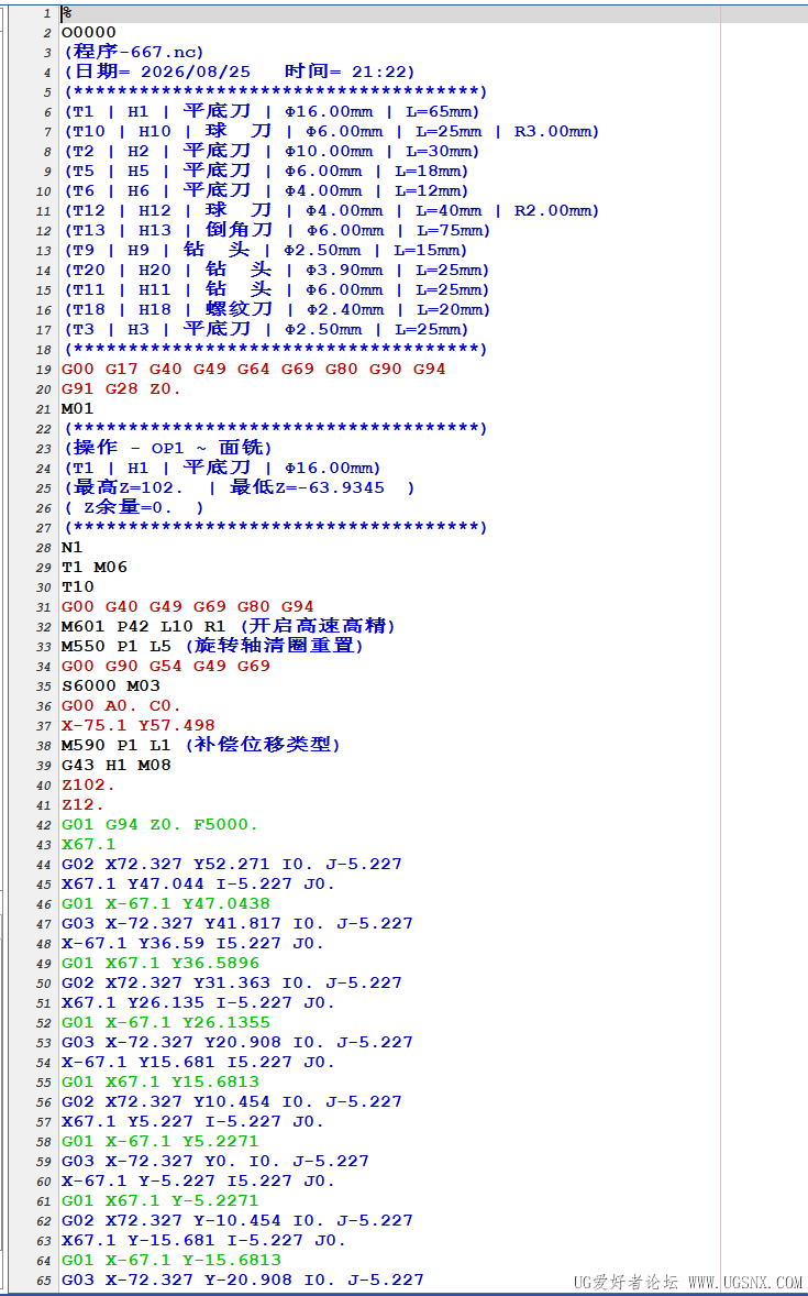

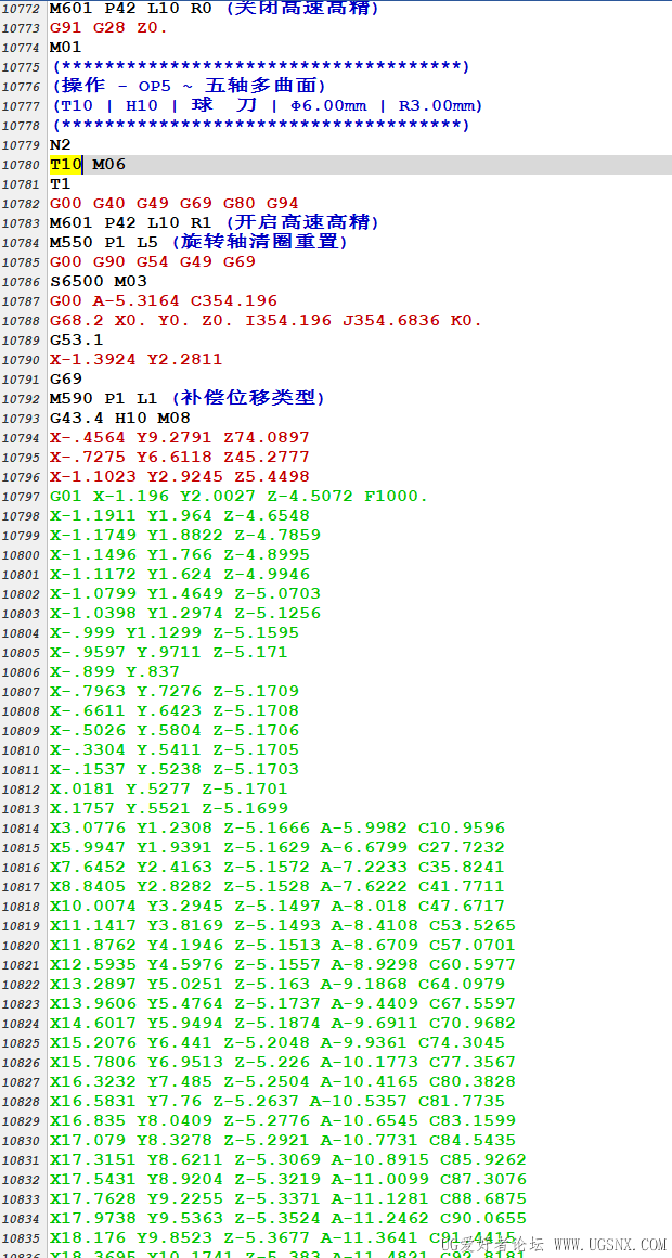

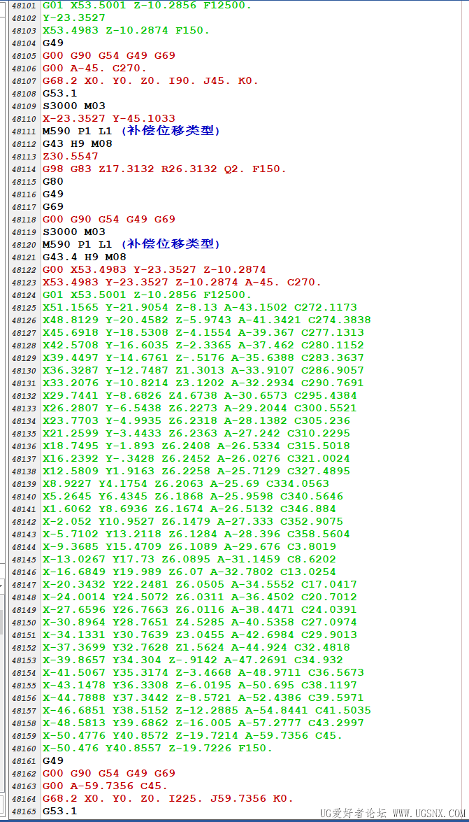

这段时间一直在整理和实机验证北京精雕 JD50 / GR400 AC 五轴后处理。现在发布一个最终版本。供有对应机床的朋友下载试用,也欢迎大家反馈实际使用中遇到的问题。
Mastercam:支持2022-2026,支持三轴、3+2 定轴和五轴联动,联动钻孔等刀路
