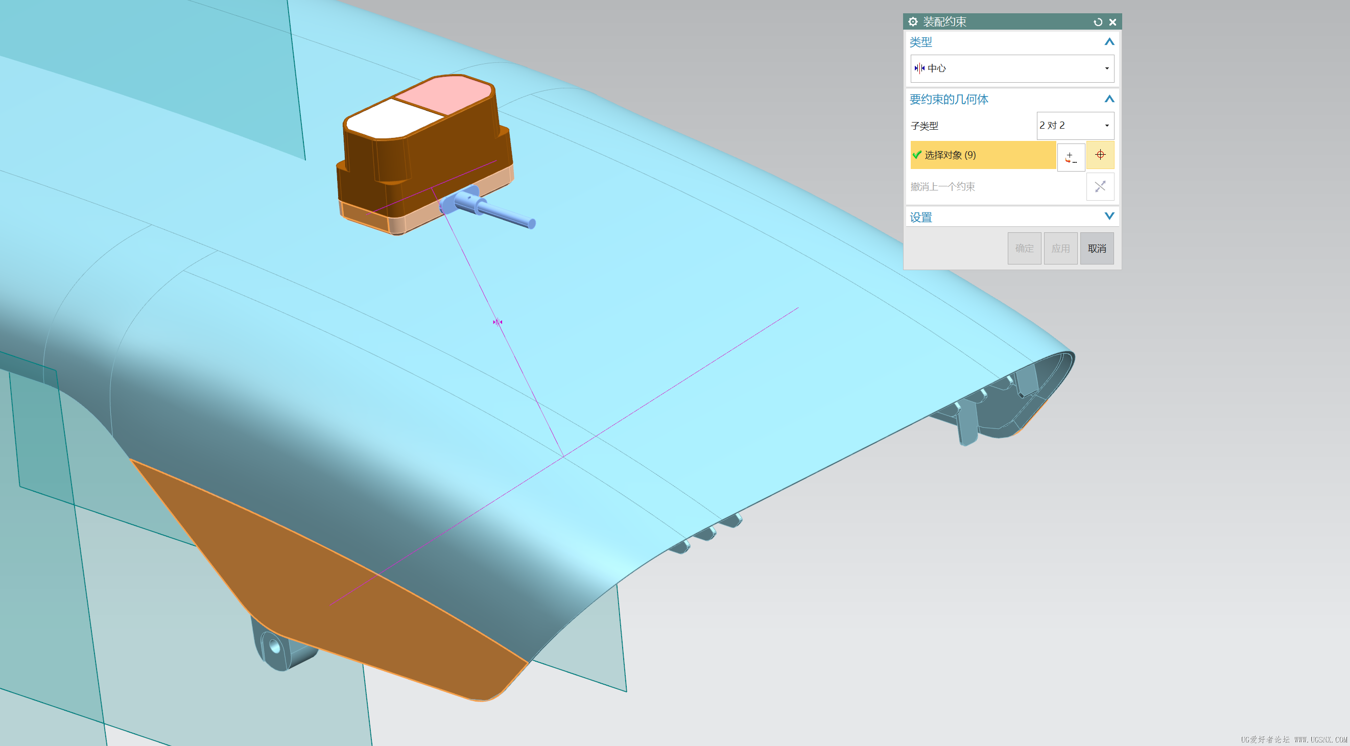

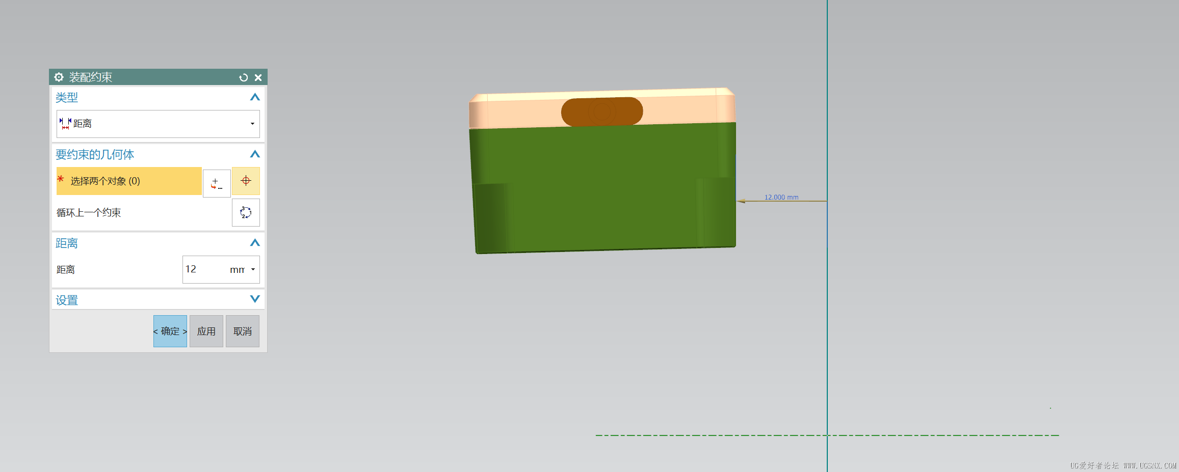

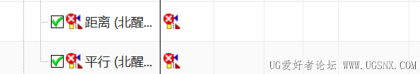

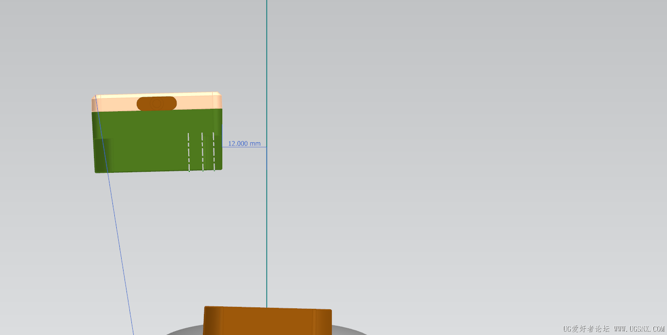

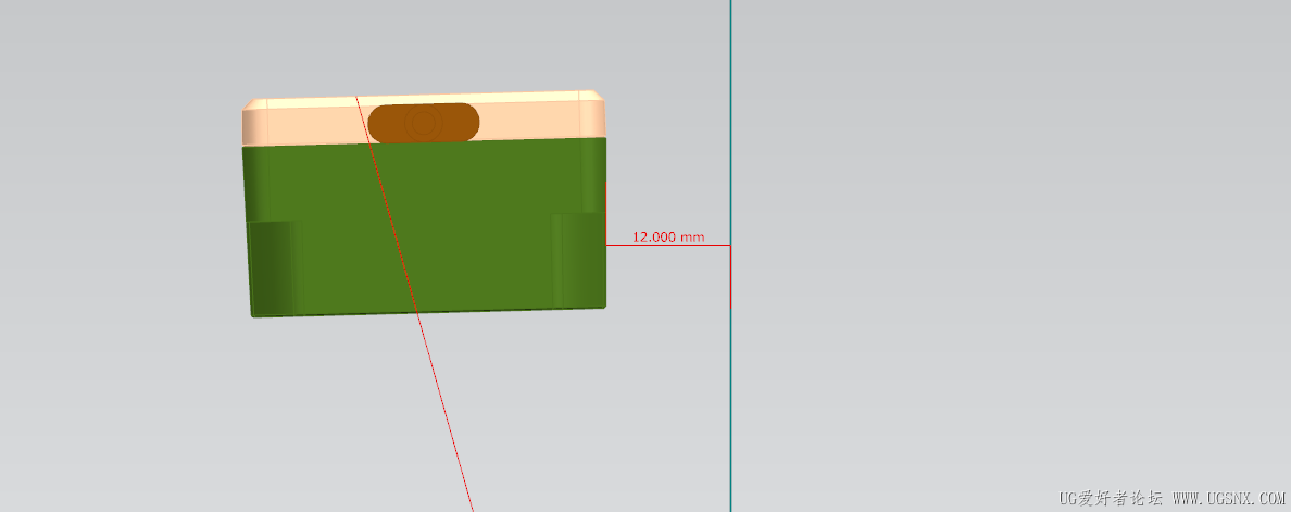

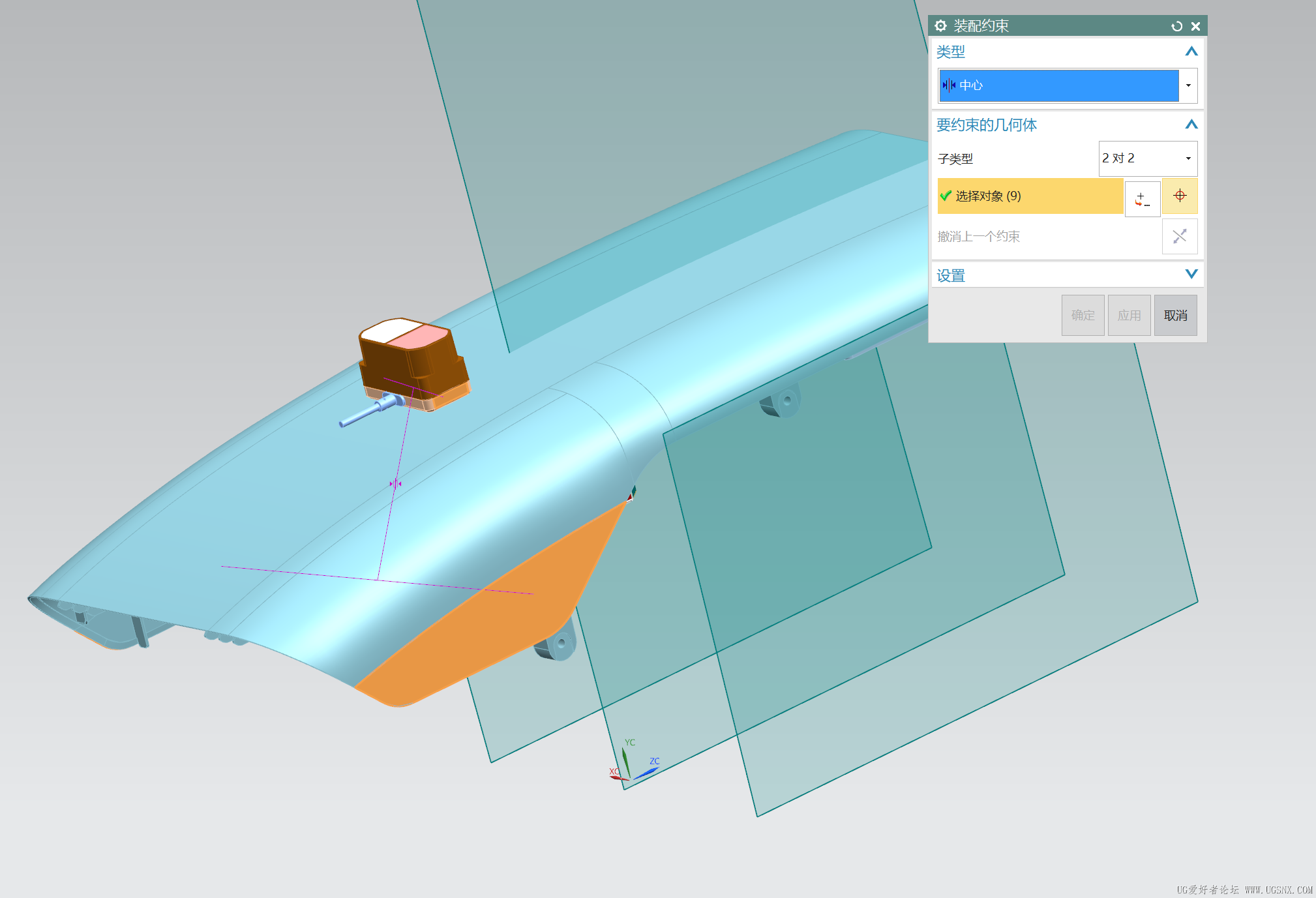

灰色模块放在蓝色件的中间,用装配约束的中心命令就报错,
然后用距离控制在平行,就会出现控制距离模型就会歪,在平行约束就也报错,这个上面发不了stp模型了

可能那个大件的面不是平面,你可以直接用基准面对齐试试
