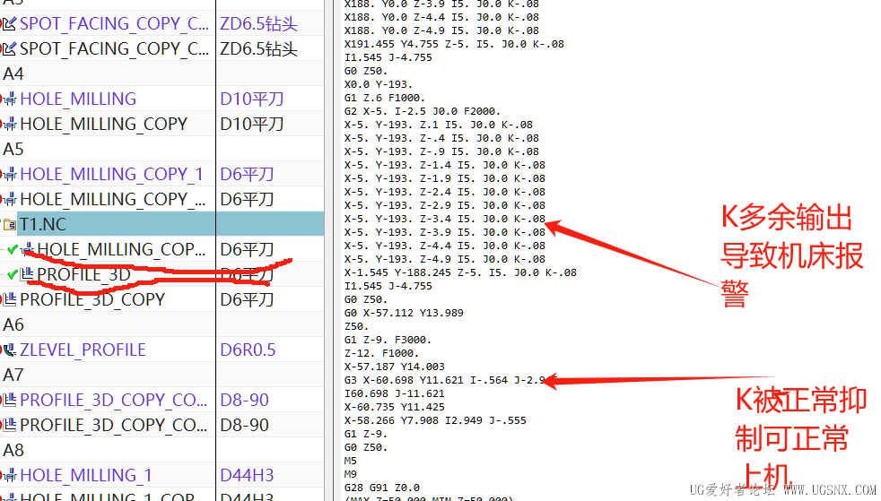

如上标题,最近做了个角度头后处理,发现孔铣后处理出来的程序还是有多余的IJK,
分享如何在侧铣头后处理中,加入判断在G17平面不输出K - UG后处理 UG爱好者    这是吧友之前发过的方法  发现这方法也是没法抑制孔铣的IJK输出.
还有个问题就是如何在这角度头后处理中加入G43和G44输出的判定方法, 有没有大佬能指点一二?

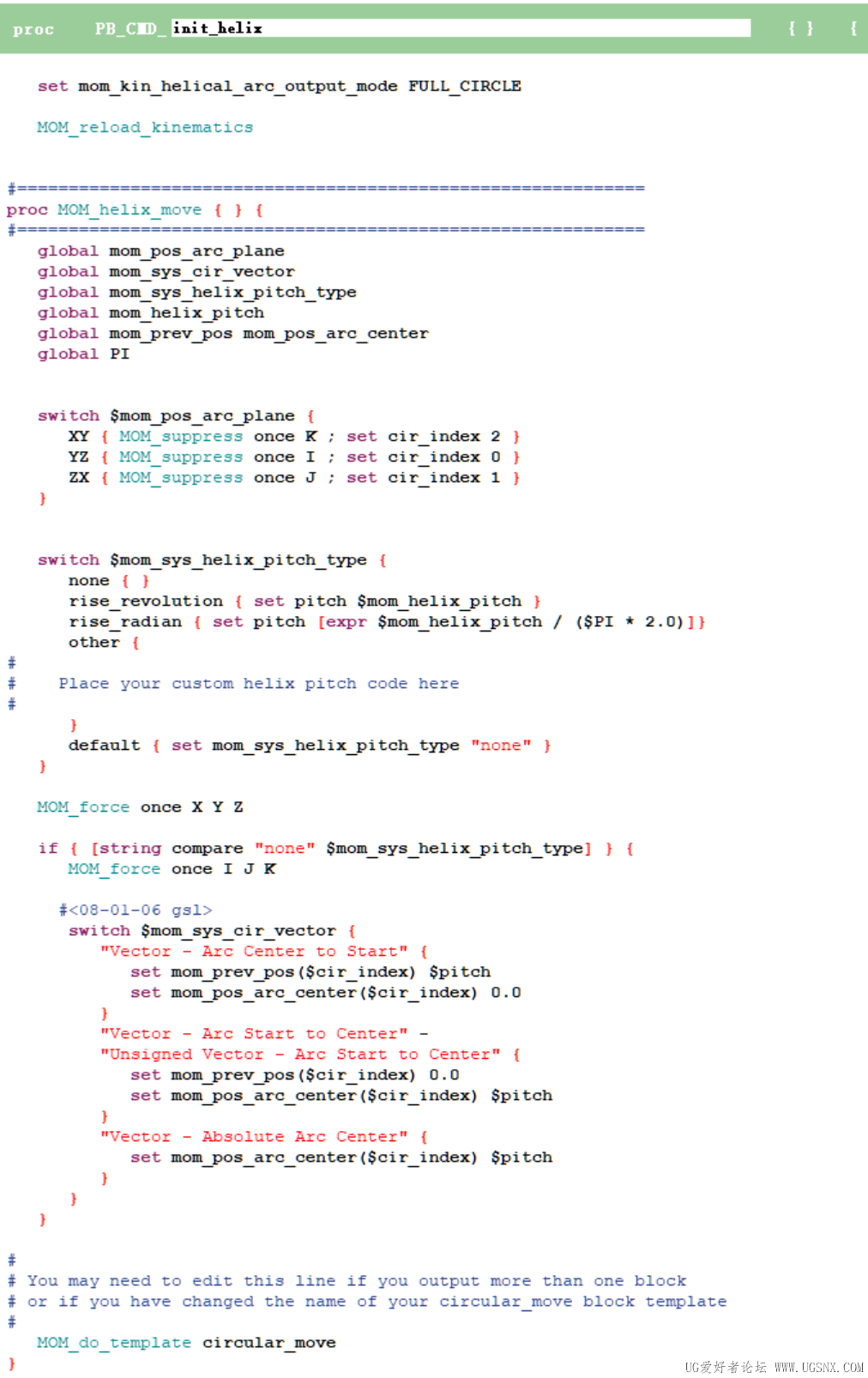

后处理中加的定制命令
后处理中加的定制命令
后处理中加的定制命令

螺旋不输出多余IJK的代码行以下设置
set mom_sys_helix_pitch_type    "none"

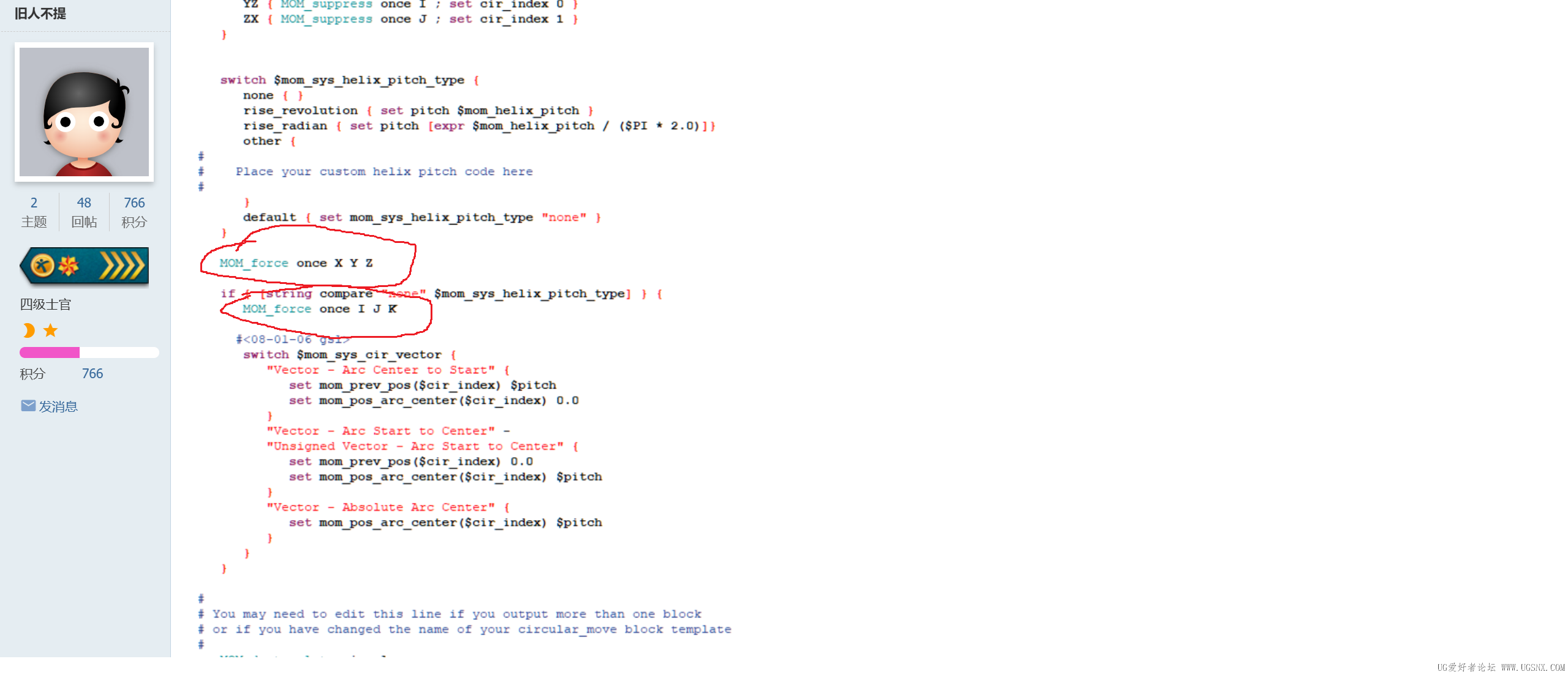

把图片中的红色圈的命令注释掉就可以了。

 楼主| 发表于 2026-8-7 18:28:08 | 显示全部楼层
tombai691019 发表于 2026-8-7 11:33
把图片中的红色圈的命令注释掉就可以了。
屏蔽掉以上俩输出项 孔铣就只有刀轴坐标了

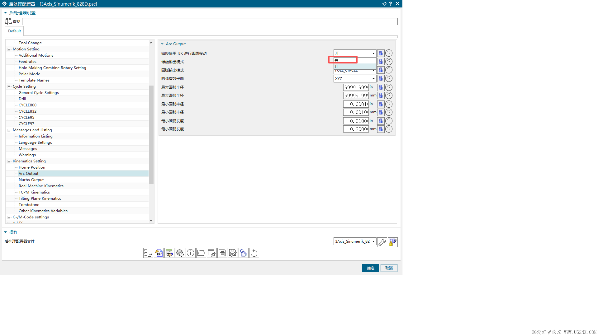

发表于 2026-8-8 09:39:49 | 显示全部楼层
后处理配置器,将始终使用IJK输出设置为关就可以

 楼主| 发表于 2026-8-9 10:17:17 | 显示全部楼层
这么近 发表于 2026-8-7 22:19
自动头一般都开通了三维G68坐标旋转, 那么这种情况就更简单了, 和五轴3+2一样, 所有角度面都是使用G17和G4 ...
试了下把模式改为none    出来的程序中间段没了IJK.!     是不是 哪还有要改的?
