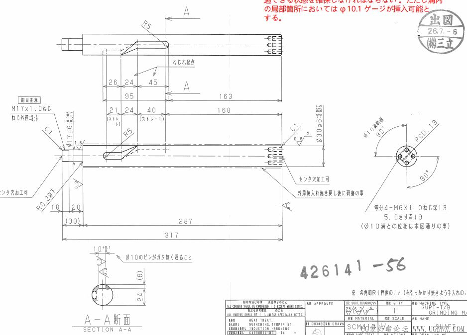

这个螺旋槽怎么画?为什么螺旋槽
底和侧壁是曲曲弯弯的?

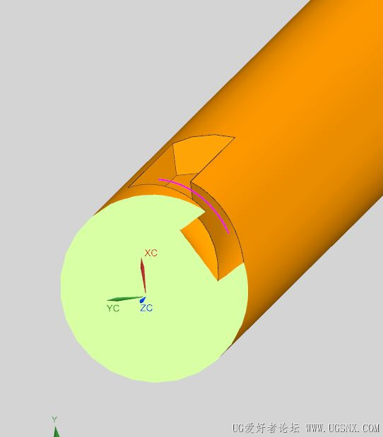

发表于 2026-8-10 14:51:49 来自手机 | 显示全部楼层
槽截面沿路径扫掠
90
90
发表于 2026-8-10 14:56:50 来自手机 | 显示全部楼层
对于扫掠时用到的引导曲线,两种方法可做
1是,做两个片体,然后求这两个片体的相交曲线,
2是,把圆柱的立面展开,再在展开的平面上画出引导线,然后再把展开的平面缠绕回去

发表于 2026-8-10 20:40:50 | 显示全部楼层
zdp215 发表于 2026-8-10 19:56
能画一个看看吗
做不到这个斜槽侧视图的样子
我用了另外一个方法,做出来两个曲线(草图15和16),然后将这两个曲线桥接,桥接的约束面选拉伸14出来的片体,然后再扫掠出来,再用修剪体命令
通过网盘分享的文件:_model45.prt
链接: https://pan.baidu.com/s/1WXI8Dqa3X-5f9z3mx4gV4g 提取码: xw48

发表于 2026-8-11 11:31:05 | 显示全部楼层
扫描体做的等宽槽。底面效果不佳

 楼主| 发表于 2026-8-11 19:53:18 | 显示全部楼层
HW006 发表于 2026-8-11 11:31
扫描体做的等宽槽。底面效果不佳
嗯,这种底面不对,按理说这种做法应该是尺寸最准确的,为什么底面会出现R角面?
