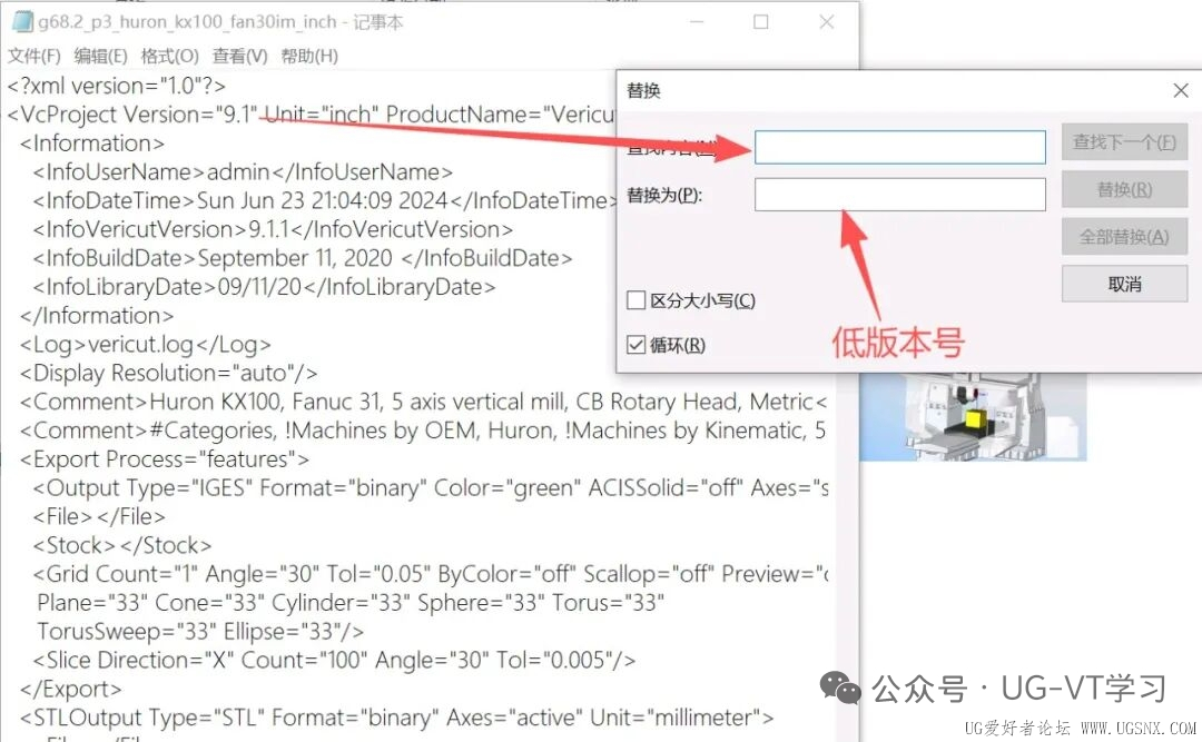

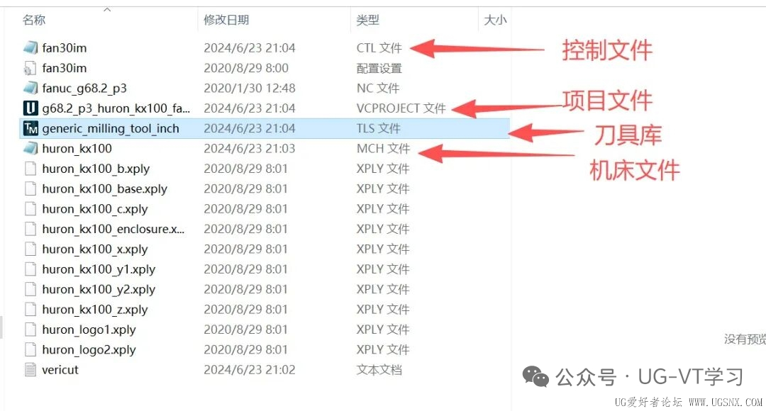

修改以下四个文件
1. .vcproject 项目主文件
2. .mch 机床文件
3. .ctl 控制器/系统文件
4. .tls 刀具文件
