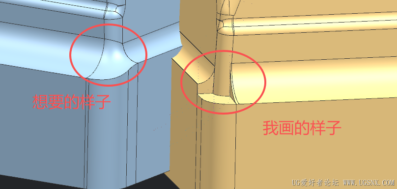

发表于 2026-8-12 14:58:17 | 显示全部楼层 |阅读模式
太困扰了,会的方法都用了还是没搞明白

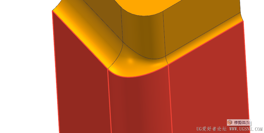

发表于 2026-8-12 16:56:02 来自手机 | 显示全部楼层
桥接曲线,网格补两个面,缝合以后补片,一模一样

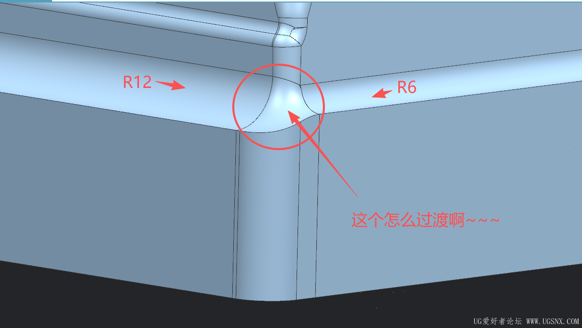

 楼主| 发表于 2026-8-12 15:17:20 | 显示全部楼层
有情感的NPC 发表于 2026-8-12 15:14
倒圆角修剪下就好了啊
主要是面的高度不同,倒出图片中这种效果

发表于 2026-8-12 15:19:37 | 显示全部楼层
于氏用户 发表于 2026-8-12 15:17
主要是面的高度不同,倒出图片中这种效果
他建这个模的时候就是按这个方法建出来的 倒角 切除 就是你图中的这个样子了

 楼主| 发表于 2026-8-12 15:19:51 | 显示全部楼层
倒圆角修剪下就好了啊
图片这个图不是我画的,我需要画一个一样的,就是画不出来那个过渡的位置

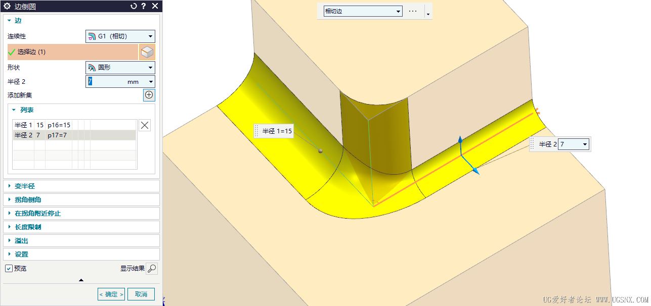

 楼主| 发表于 2026-8-12 15:27:07 | 显示全部楼层
主要是面的高度不同,倒出图片中这种效果
大佬你这用的是可变圆角吗

发表于 2026-8-12 15:27:11 来自手机 | 显示全部楼层
三面倒圆角行不行

发表于 2026-8-12 16:29:28 | 显示全部楼层
倒圆角的顺序错了
