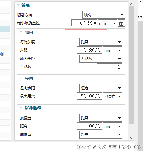

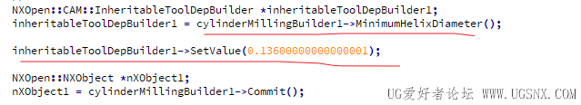

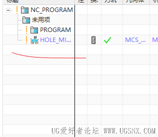

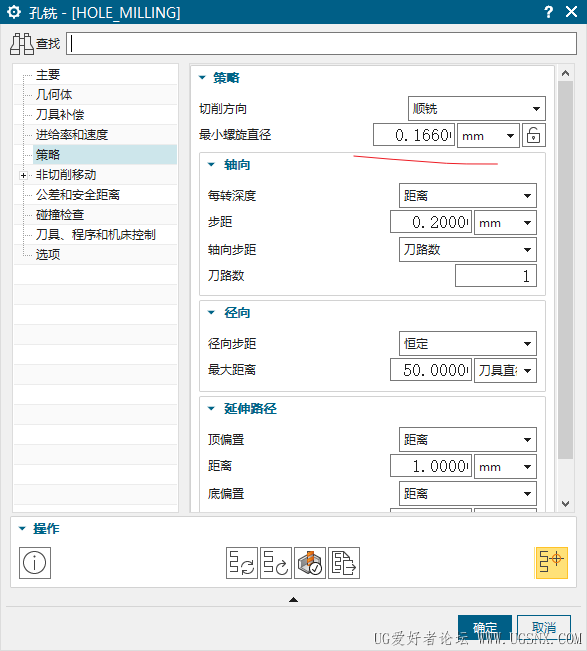

孔铣这个最小螺纹直径怎么改啊?
按录制的代码改不了。
    NXOpen::CAM::InheritableToolDepBuilder *inheritableToolDepBuilder1;
    inheritableToolDepBuilder1 = cylinderMillingBuilder1->MinimumHelixDiameter();
    inheritableToolDepBuilder1->SetValue(0.45300000000000001);
2303

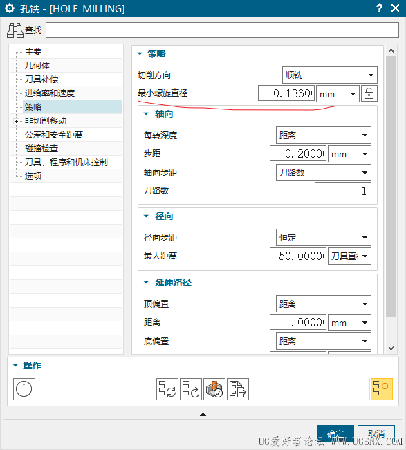

发表于 2026-8-14 07:28:39 | 显示全部楼层

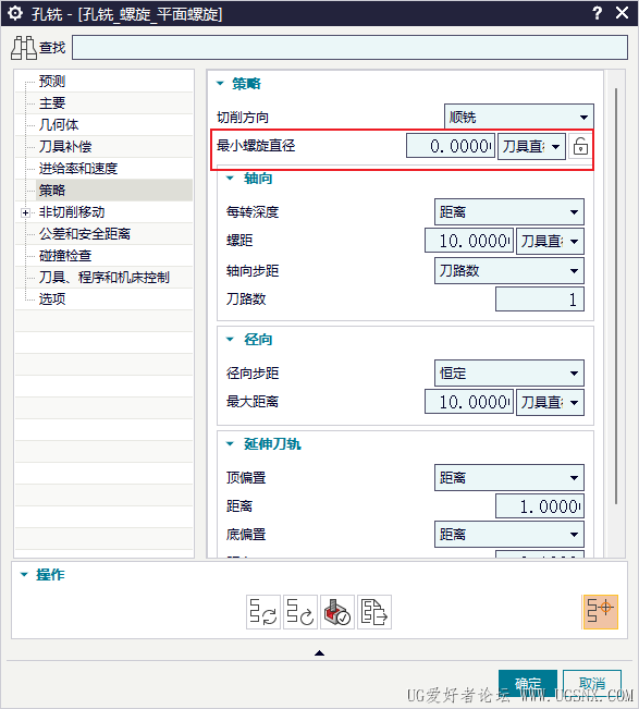

 楼主| 发表于 2026-8-14 09:46:06 | 显示全部楼层
我也录制了,但是按录制的这样来写的话,打开ug一看,直径是0.000。
有没有其他方法?UF的C方法?或者说现在这个少了什么步骤才失败的?

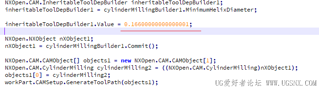

发表于 2026-8-14 10:55:26 | 显示全部楼层
有没有其他方法?UF的C方法?或者说 ...

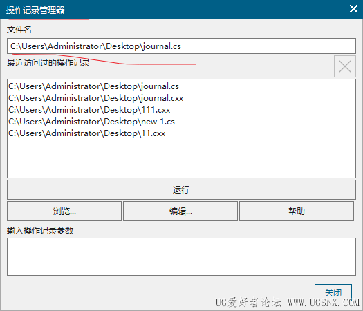

发表于 2026-8-14 10:56:35 | 显示全部楼层
我录制了一次,然后用操作记录播放了一下,没问题。后面我在把0.136在录制的文件里面改成0.166,然后截图给你看看
2303
6731
6731
发表于 2026-8-14 10:58:49 | 显示全部楼层
66.png 55.png 把最小螺旋改成0.166之后,在生成的孔铣就会读取0.166的值。
