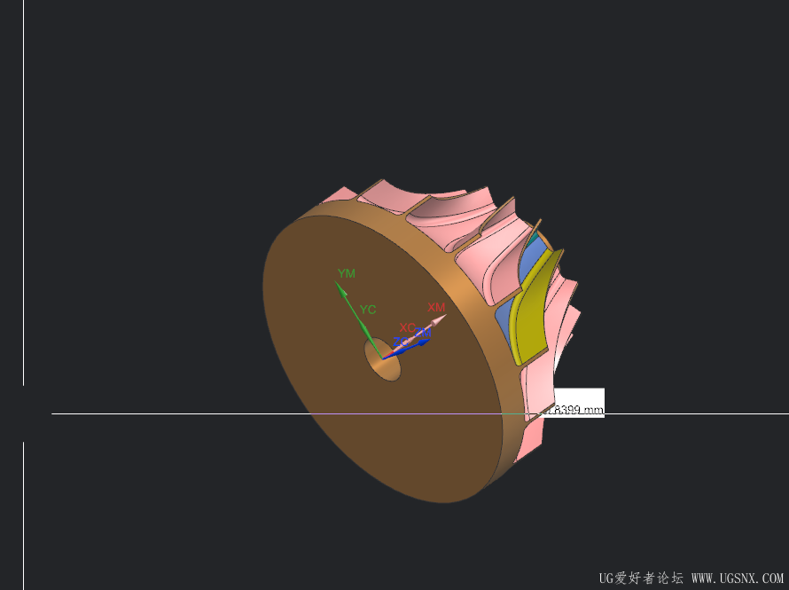

UG半径分析后白条怎么去除?如图。有师傅指导一下,谢谢

发表于 2026-8-15 16:54:56 | 显示全部楼层
CTRL+W,影藏PMI

发表于 2026-8-15 16:22:36 | 显示全部楼层
刷新就可以了。

发表于 2026-8-15 16:58:38 来自手机 | 显示全部楼层
更新显示

 楼主| 发表于 2026-8-15 23:17:06 | 显示全部楼层
没有作用了,老大

发表于 2026-8-17 13:40:36 | 显示全部楼层
这个的看是什么命令做出来的,一般是刷新,但是如果要是PMI做的就需要做隐藏,如果要是带参的,直接去导航器删除
