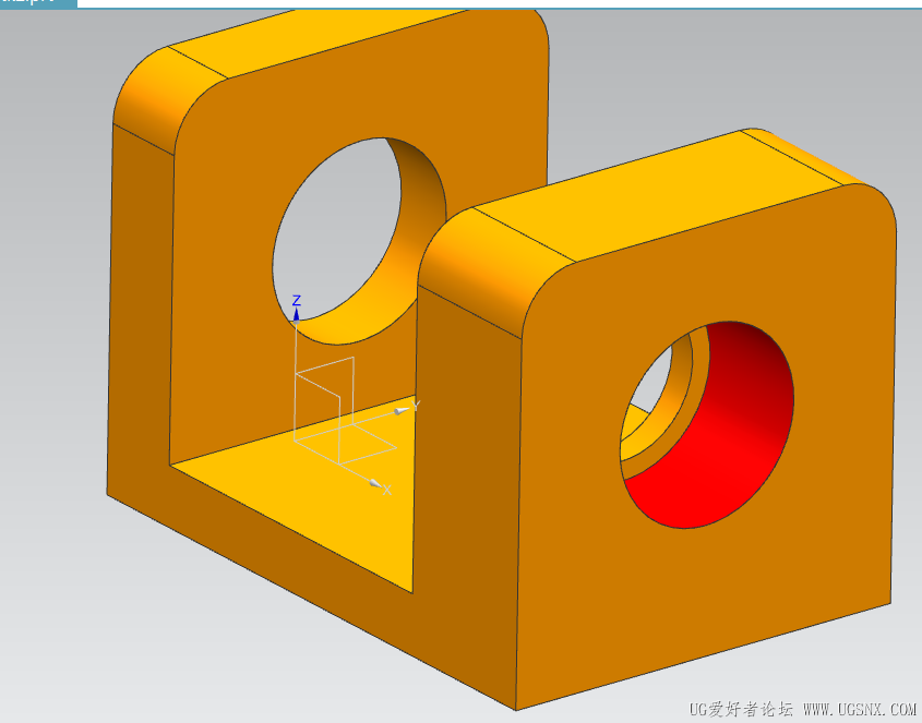

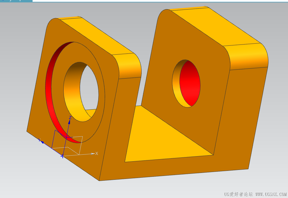

关于加工二个孔要一次性镗出来两边红色的两个孔,用卧加加工,如果镗,从大孔这边开始镗还是小孔这边,中间镗刀的避让怎么设置?

发表于 2026-8-17 20:50:34 | 显示全部楼层
如果是我的话我会跟班组长协商,同心要求0.02以内干不出来,我干的话只能是转轴两面干,该咋说咋说呗

 楼主| 发表于 2026-8-17 21:03:17 | 显示全部楼层
孟令智 发表于 2026-8-17 20:58
定制T刀吧,T一下多好
今天要求用镗刀,二个孔一次性加工出来。。。
哎。。。就是镗对面那个孔的时候,麻烦,只有一丝公差

发表于 2026-8-18 01:03:07 来自手机 | 显示全部楼层
卧加直接两头干就行了

发表于 2026-8-18 08:11:26 | 显示全部楼层
要求高只能从一边锣出来T它

发表于 2026-8-18 08:41:39 | 显示全部楼层
我吃饭的盆呢 发表于 2026-8-17 20:50
如果是我的话我会跟班组长协商,同心要求0.02以内干不出来,我干的话只能是转轴两面干,该咋说咋说呗 ...
可以的!在工装侧面铣一个基准面,镗完一端面孔后测量这个孔与基准面的距离(X方向和Y方向),然后加工另外一个端面的孔(留余量),测量这个端面的孔到基准面的距离,调整这个孔的XY方向的坐标。

 楼主| 发表于 2026-8-18 09:46:28 | 显示全部楼层
gosh 发表于 2026-8-18 08:41
可以的!在工装侧面铣一个基准面,镗完一端面孔后测量这个孔与基准面的距离(X方向和Y方向),然后加工另 ...
这个方法也可以
我昨天看了下抖音,好像可以的。但是200的深度,刀具又要重新买。。。

发表于 2026-8-23 19:29:34 | 显示全部楼层
如果搪刀刀桿直徑夠小,右邊使用背搪指令完成
