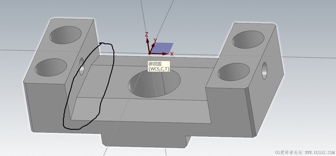

小弟不才, 請教論壇大神, 這曲面要使用什麼刀路加工??

摆角度分几步加工

楼上正解,或者客户沟通留圆角,铝件自己打磨也可以,4.5轴也行,就是摆角度

摆角度,平底刀清根,或者找外协去放电或线割。

T型刀立起来清角也可以把

能摆角度的话用平底刀就行

四轴定面

这不是曲面这是斜面,四轴最效率,三轴做不了直角,三轴只能分开摆斜度做

这个用等高做不了吗???刀具换小点的

摆角度,平底刀清根+1,有四轴才去用定面作.
