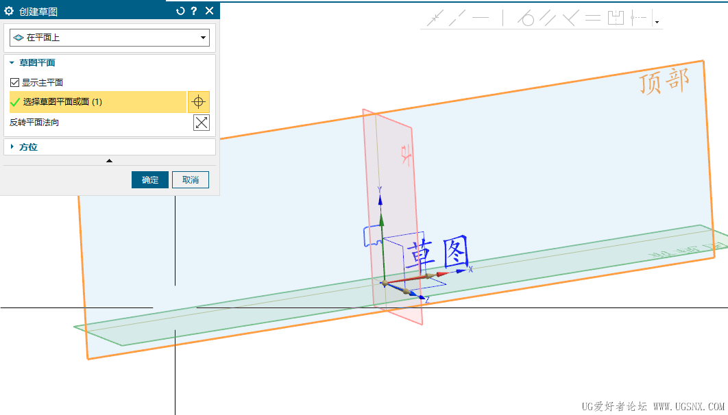

[已解决] 咨询一下,怎么调出绘制草图时,屏幕出现“草图”两个字

发表于 2026-8-20 00:09:18 来自手机 | 显示全部楼层
UG大元帅 发表于 2026-8-19 16:54
对的,怎么调出来的
豆包有时候也不是全瞎说

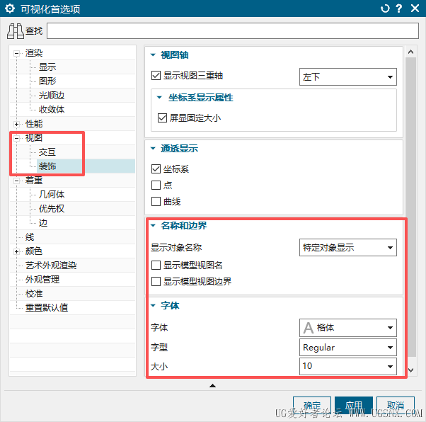

发表于 2026-8-20 11:48:39 | 显示全部楼层
对的,怎么调出来的
都跟你说了人家说的没问题,你去:菜单,首选项,可视化首选项,视图,装饰,字体,改个能显示中文的字体就行了。

 楼主| 发表于 2026-8-20 22:25:46 | 显示全部楼层
柯达定格这一刻 发表于 2026-8-20 11:48
都跟你说了人家说的没问题,你去:菜单,首选项,可视化首选项,视图,装饰,字体,改个能显示中文的字体 ...
