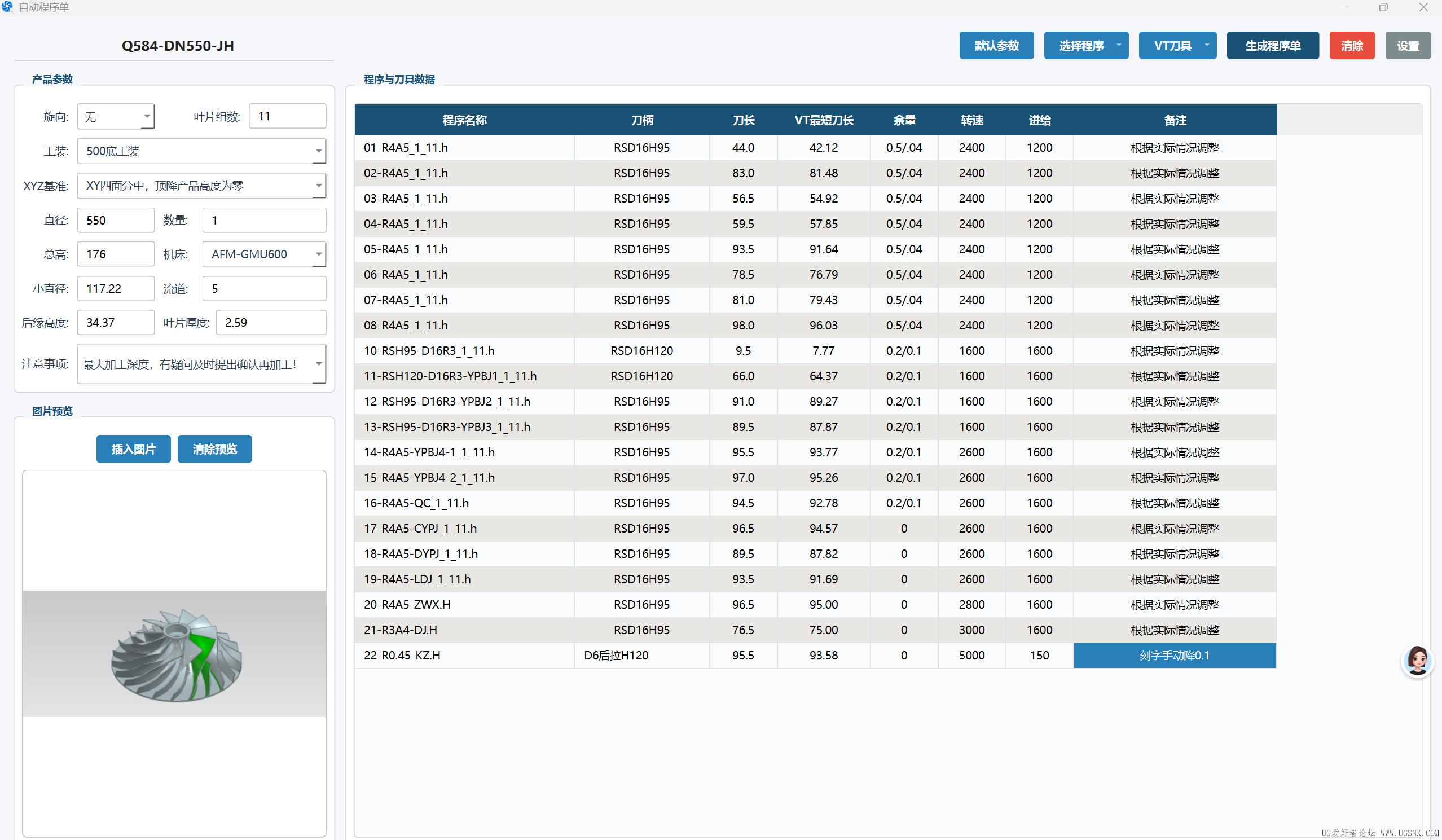

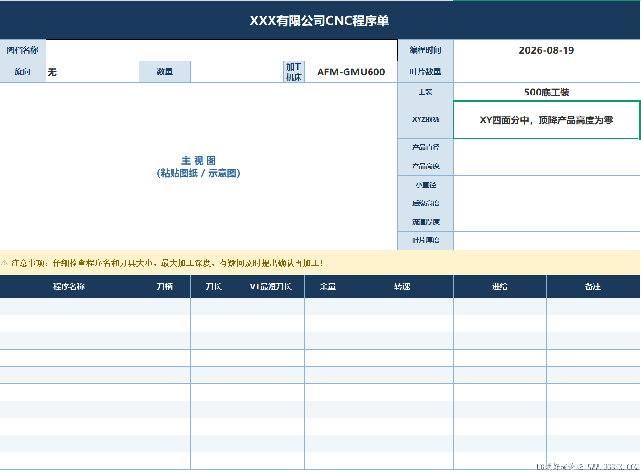

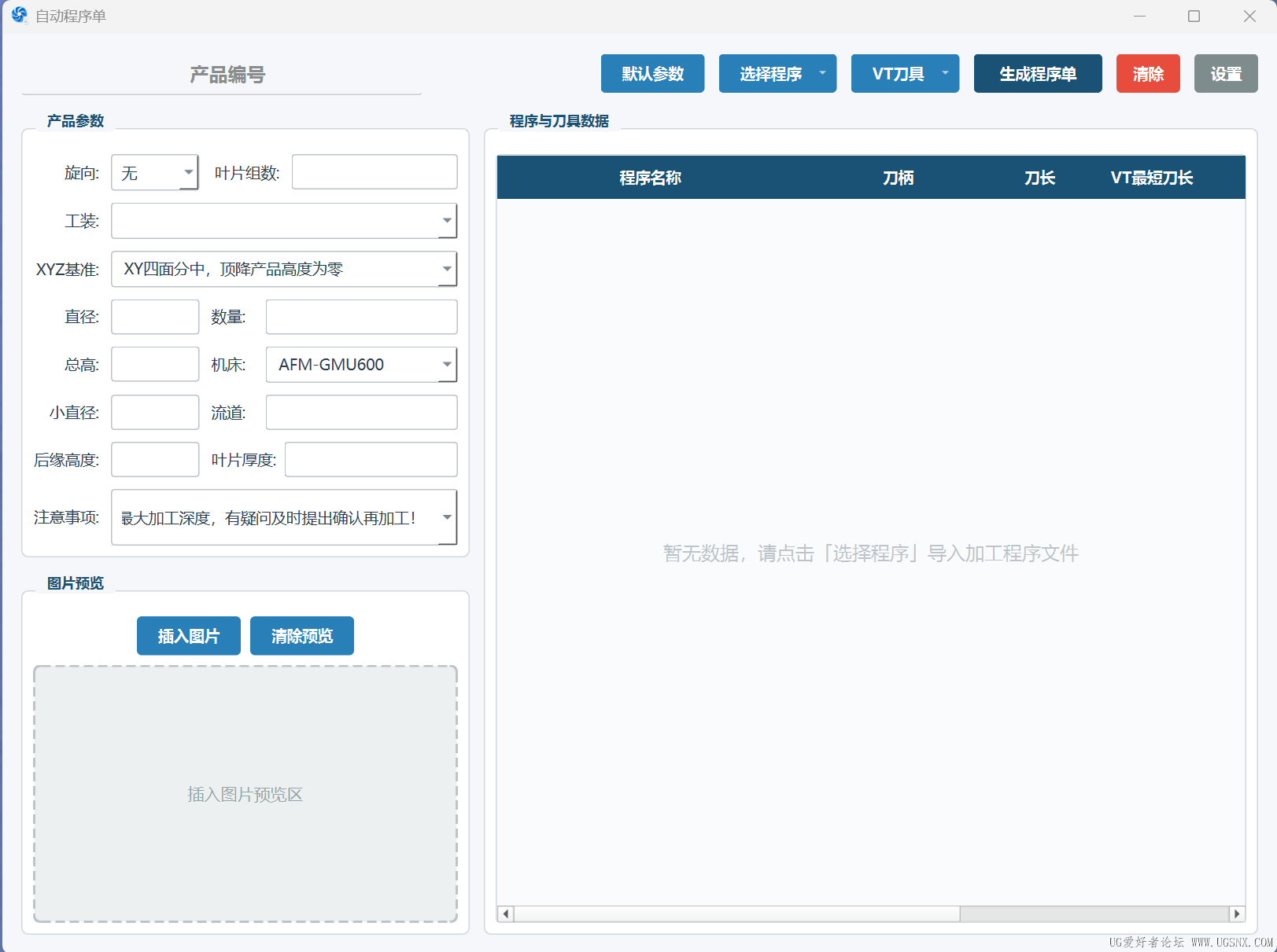

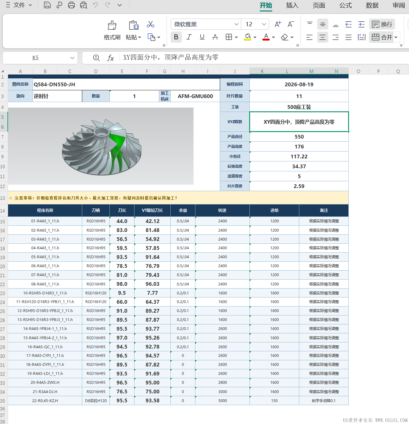

由于经常需要生成叶轮的程序单,所以用AI搓了一个自动生成软件,选择已经做好的叶轮程序,再选择VT仿真完的刀具文件,可以自动识别VT里面的最短刀长,生成程序单

选择出好的程序,选择好VT仿真完的刀具具文件。再把想要设置的参数设置一下,点击一下生成就完了。这是我刚做的
