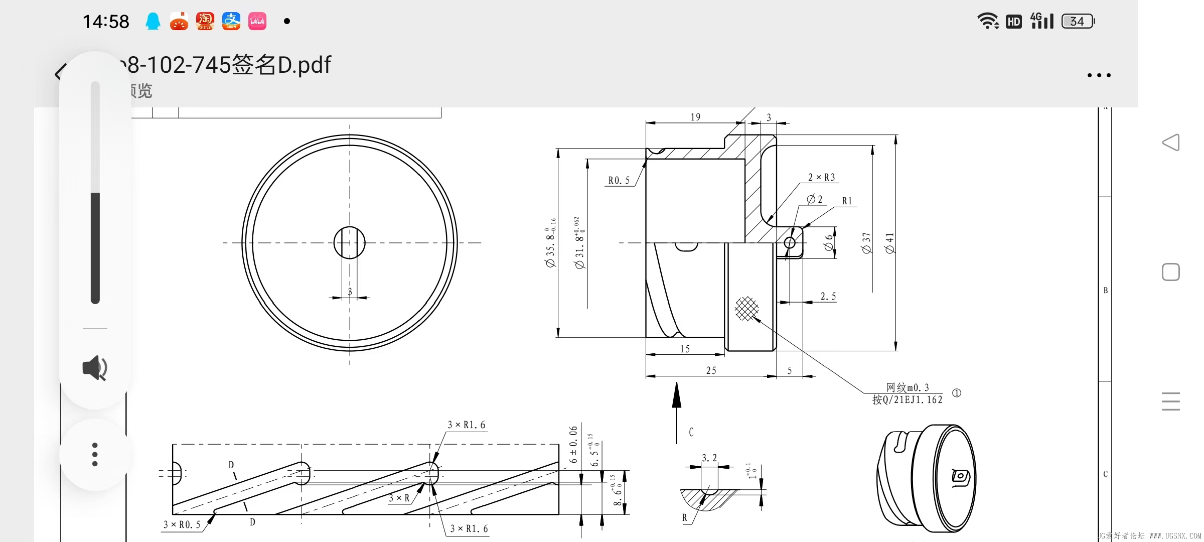

这个三天圆弧槽困扰了我好久,MC和UG都试过了没画出来,可能个人建模水平有待提升,有没有师傅指点一二

按照展开图画草图然后缠绕到圆柱上,分割面,偏置区域,最后倒圆角。试试

用变形,缠绕都可以啊

是这样吗
