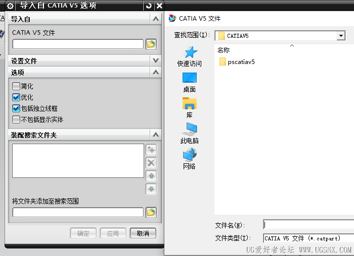

请问各位大佬,CATPart格式怎么在UG中打开啊,打开后是空白怎么搞

导入 catia v5

给你推荐一个小软件,叫Crossmanager,可以转文件格式。

导入的时候选catia v5

我电脑不能连网,你搜一下全名DATAKIT CrossManager

nx12.0可以直接打开后缀CATPart的文件啊,打不开的话可能是文件有问题
