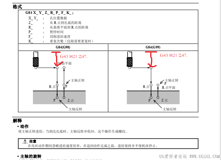

你都强制G98输出了,每个孔走完都会返回到安全平面(Z47.)    G80后又下到Z5.85再横向移动没必要了。。。按照你UG刀轨配合完整后处理是输出G99加避让的。但是后处理强制G98格式了。刀轨和G代码走出的不一样。。。
