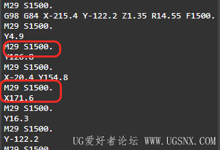

发表于 2026-8-19 22:06:29 | 显示全部楼层 |阅读模式
NX使用老版攻牙,法拉克系统,后处理M29 S未设置强制输出,程序设置了避让,后处理出来每一个孔结束都有一个G80,下一个孔没有M29.......后处理设置强制输出后,有避让的可以了。没有避让的程序输出多了M29 S,中间没有G80.导致机床报警、求助解决办法、

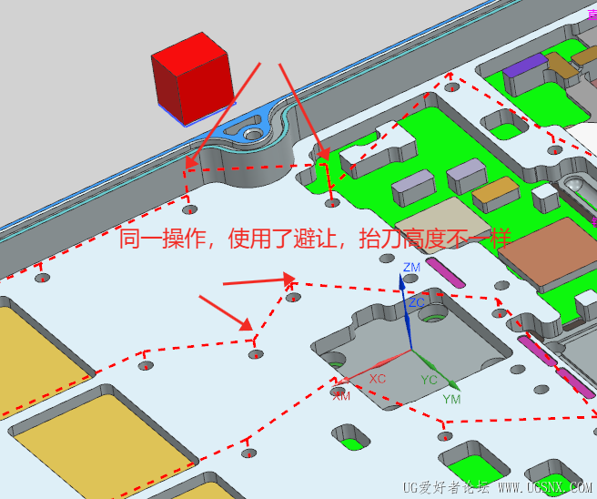

使用了避让,抬刀高度不一样
使用了避让,抬刀高度不一样
避让后输出的结果
避让后输出的结果

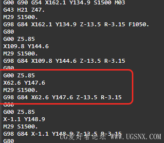

未设置避让输出的结果
未设置避让输出的结果

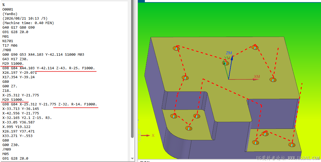

发表于 2026-8-21 10:18:03 | 显示全部楼层
ug玩玩哈 发表于 2026-8-20 23:55
谢谢大佬。还差一个F值就完美了
试试看符不符合你的要求
后处理1.rar
53.61 KB, 下载次数: 13, 下载积分: G币 -1

发表于 2026-8-20 07:40:28 | 显示全部楼层
不要强制输出,在循环关闭输出一次就行

发表于 2026-8-20 07:47:33 | 显示全部楼层
你这个应该是加了判断条件吧,有避让的就输出G80,你要是强制让每个孔之后都输出G80呢

发表于 2026-8-20 09:20:05 | 显示全部楼层
你需要在G80后面强制输出一次,而不是在循环前强制输出
