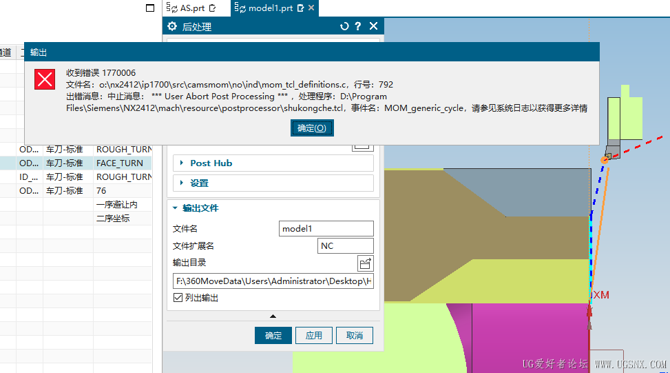

求高手看看怎么回事。NX2412车床,端面循环就报错,其他循环没得问题的。
fanuc-广数-新代-华中等等(带刀具信息工序信息提示).zip (477.91 KB, 下载次数: 45)
使用端面循环就报错,其他循环指令不报错
使用端面循环就报错,其他循环指令不报错
使用端面循环就报错,其他循环指令不报错

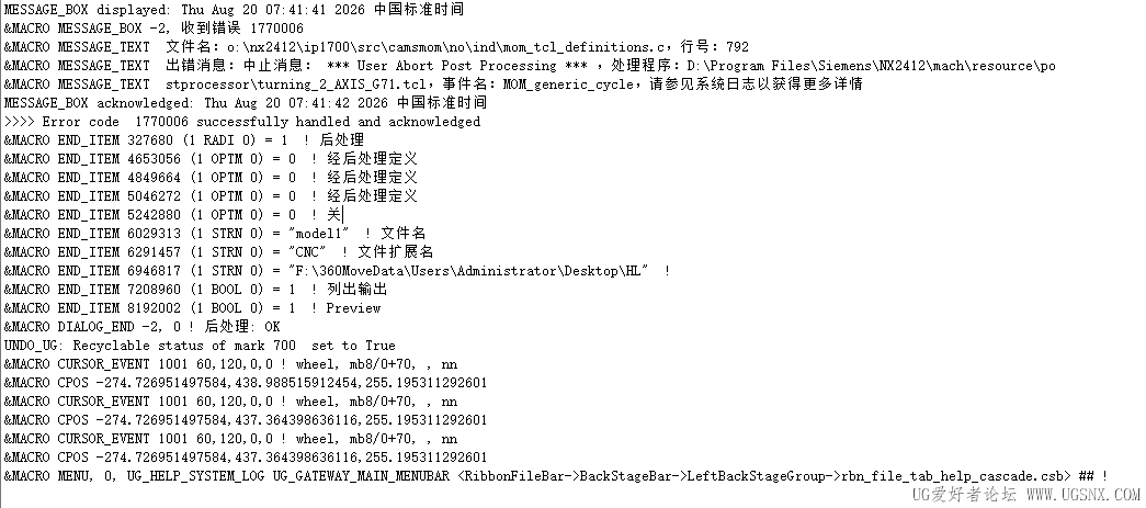

MESSAGE_BOX displayed: Thu Aug 20 07:41:41 2026 中国标准时间
&MACRO MESSAGE_BOX -2, 收到错误 1770006
&MACRO MESSAGE_TEXT  文件名:o:\nx2412\ip1700\src\camsmom\no\ind\mom_tcl_definitions.c,行号:792
&MACRO MESSAGE_TEXT  出错消息:中止消息: *** User Abort Post Processing *** ,处理程序:D:\Program Files\Siemens\NX2412\mach\resource\po
&MACRO MESSAGE_TEXT  stprocessor\turning_2_AXIS_G71.tcl,事件名:MOM_generic_cycle,请参见系统日志以获得更多详情
MESSAGE_BOX acknowledged: Thu Aug 20 07:41:42 2026 中国标准时间
>>>> Error code  1770006 successfully handled and acknowledged

这个是日志111111111111111111111111111

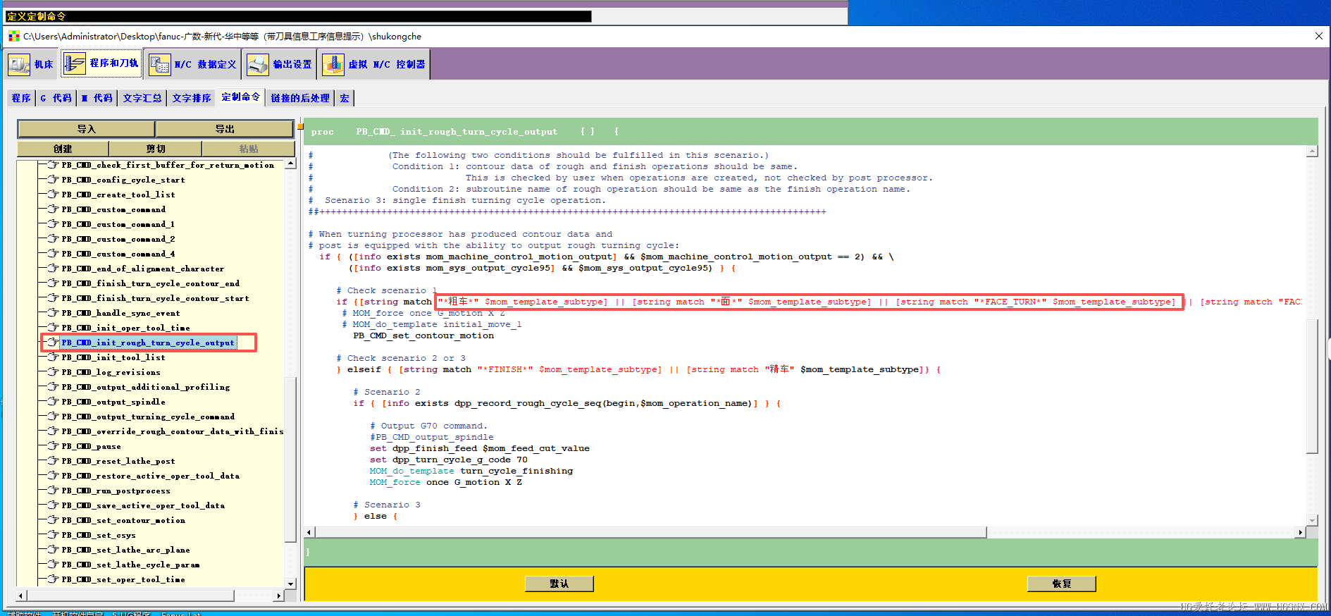

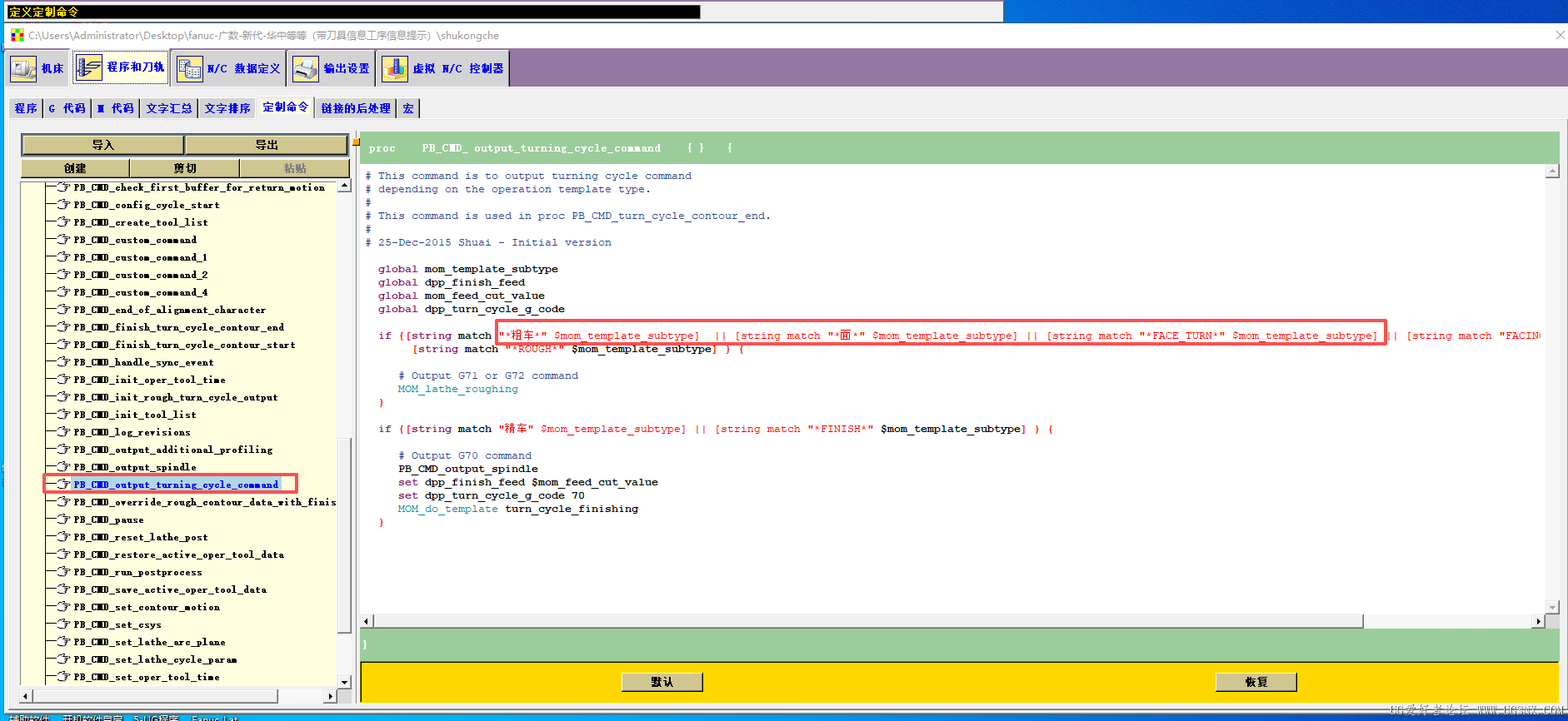

后处理输出循环的检查逻辑里添加上面加工

把工序名改成72

这俩地方多添几个试试,我这也是AI告诉我的
