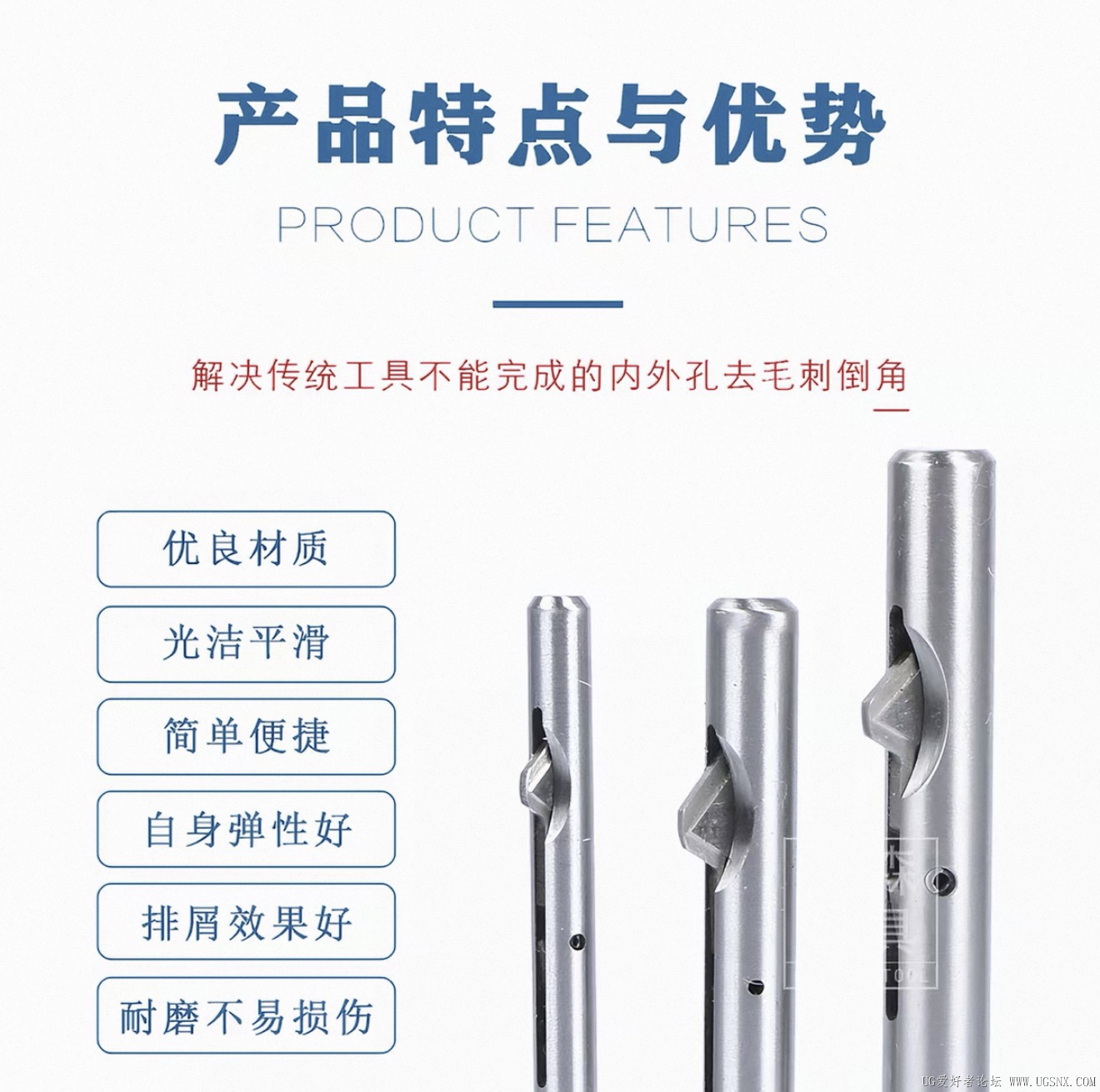

有反面倒角刀,可以试下

447080 发表于 2026-8-25 00:54
有反面倒角刀,可以试下
孔有点小,用燕尾刀不知道耐不耐用

swsfy 发表于 2026-8-24 08:57
找到办法了吗,我们这也要加工不锈钢了
没辙,准备燕尾刀沟一下

发表于 2026-8-26 09:19:38 | 显示全部楼层
zxw941115 发表于 2026-8-25 11:25
没辙,准备燕尾刀沟一下
成了吗?
