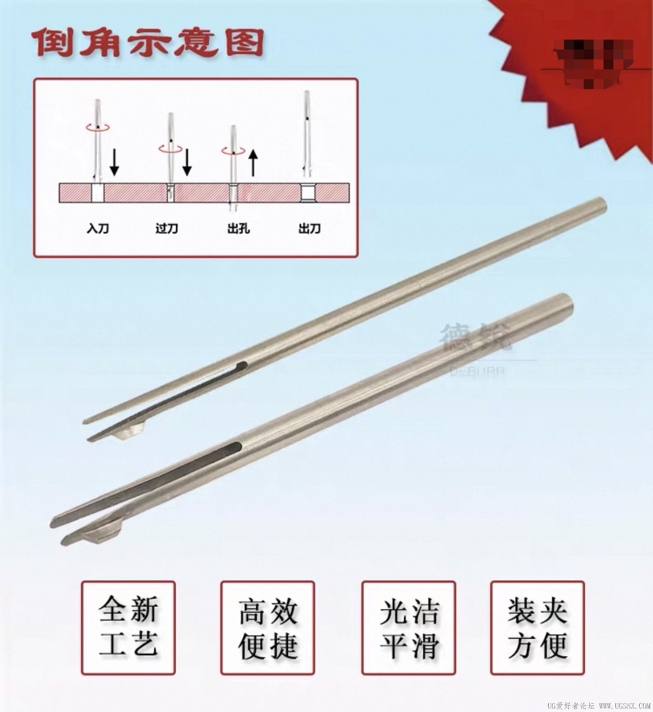

[求助] 求助,不锈钢钻孔加工

燕尾刀勾一下

发表于 2026-8-23 08:32:57 | 显示全部楼层
机台不够用就加一个钳工背面倒角工序,机台够用的话就加一个燕尾刀反倒角程序就好了

燕尾刀去一下吧

燕尾刀勾一下

手枪钻搞一下

你这不仅有钻帽,还有毛刺,先钻孔吧    后面再加工底孔   钻帽和毛刺  一下都处理掉了

用小钻头钻   然后用铣刀跟一刀

钳工去一下就好了

反向倒角刀了解一下
