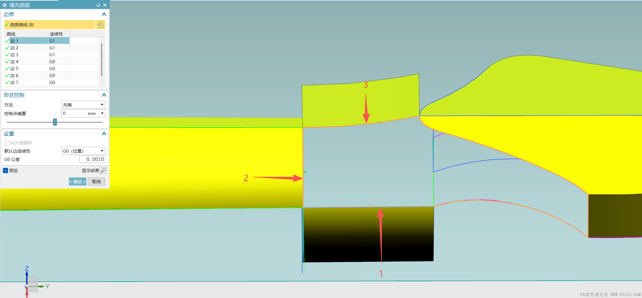

新手求助 为什么同样的方法 图4 图5   却报错  无法相切,请问是哪里出了问题?构建的方法是一样的,我该检查哪里 ?
和图四同一种方法
和图四同一种方法

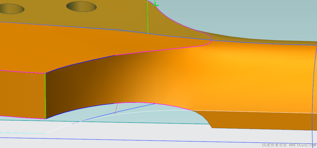

图一构建面的反射
图一构建面的反射
图一正确的面
 图一正确的面

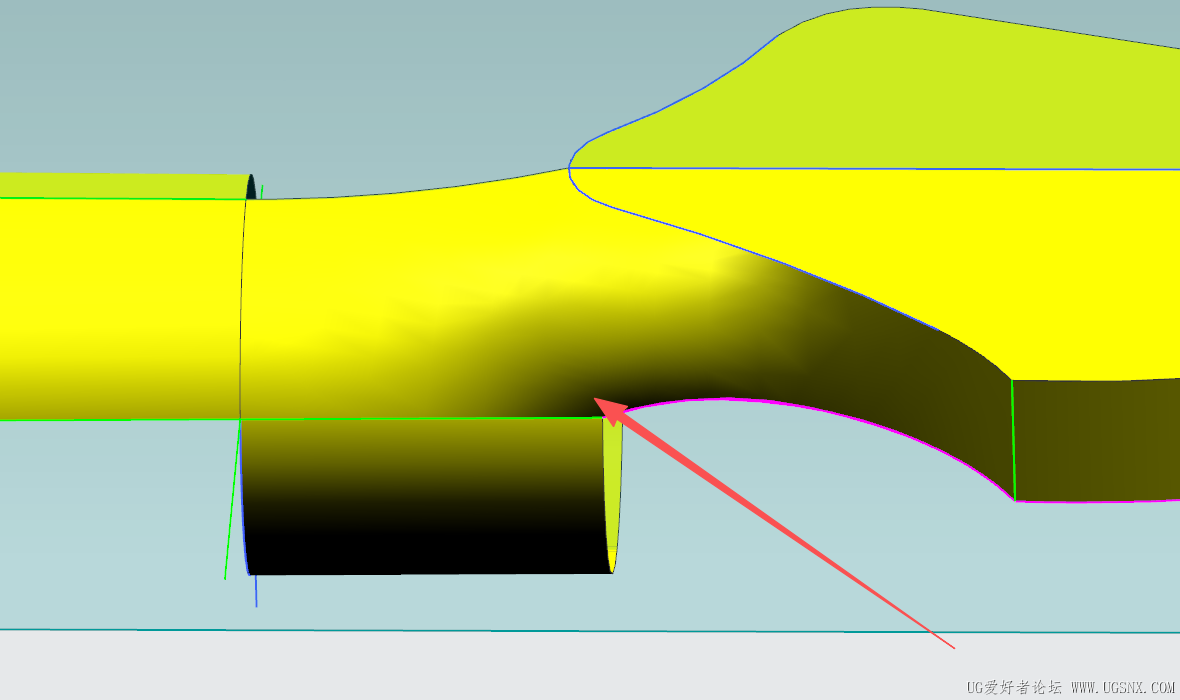

另一张图 三边相切 边1报错
另一张图 三边相切   边1报错
报错厚 面明显鼓包
报错厚 面明显鼓包

victoryzhang 发表于 2026-8-24 15:59
你描述的不是很清楚
前三张图是第一个模型,我分别给上方和下方做了辅助面,沿着左边的半圆构建一个三边相切到右边上方平面的过渡面,做出来没问题,后两张图是另一个模型,同样是过渡的地方,问题是一样的,我还按照三边相切来做    提示无法构建连续曲面,不知道错在了哪里
