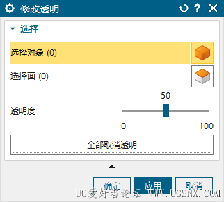

仿照网友的界面重新做了修改透明度插件,支持装配环境。注意,装配环境选择的时候,只能在过滤器里面选择组件和当前工作部件下的实体。

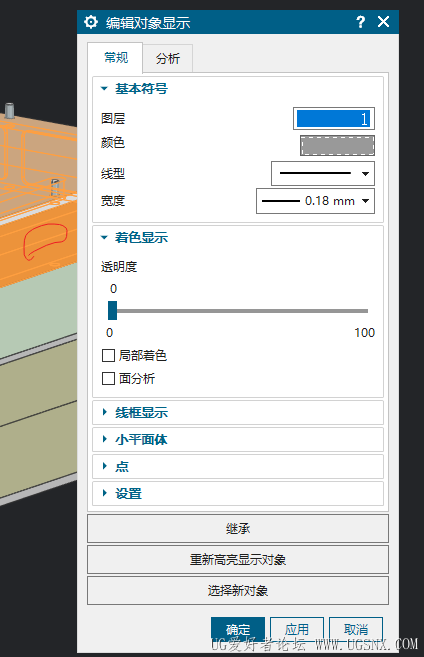

222.png 如果过滤器选择实体,即使使用系统自带的编辑对象显示,也不能更改子装配内实体的透明度。

试过了,没有成功。根据选中的实体得到他所在组件内部的实体原型,然后改变透明度。你要是成功了能否分享这段代码。

全部取消透明度我的插件没有问题。那个按钮就可以实现。
