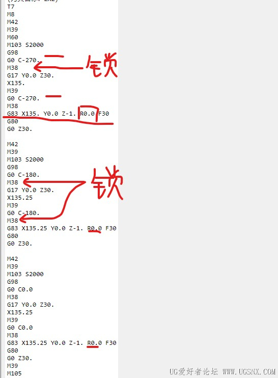

ug车铣复合一体后处理,就是这个比较出名的后处理 有一些问题请教啊
问题一,ug铣削的每条编程操作,都强制输出刹车松开---角度输出---刹车锁紧。同一个面,同一把刀,不转c角度,编一个开粗程序操作,紧接着再编一个光刀操作,后处理输出,中间要强制输出松开-转角度-锁紧,完全多余,简直要了老命!
问题二,钻孔类程序,钻孔的程序开头会输出松开-转角度-锁紧然后再重复输出松开-转角度-锁紧,它输出了两遍!两遍!。
问题二,钻孔类程序,钻孔循环的R值永远都是0,这不要了老命,R值在车铣复合应该是安全平面到R平面的增量值吧
目前发现这三个问题,是不是我编程操作的不对,还是没打开什么开关?

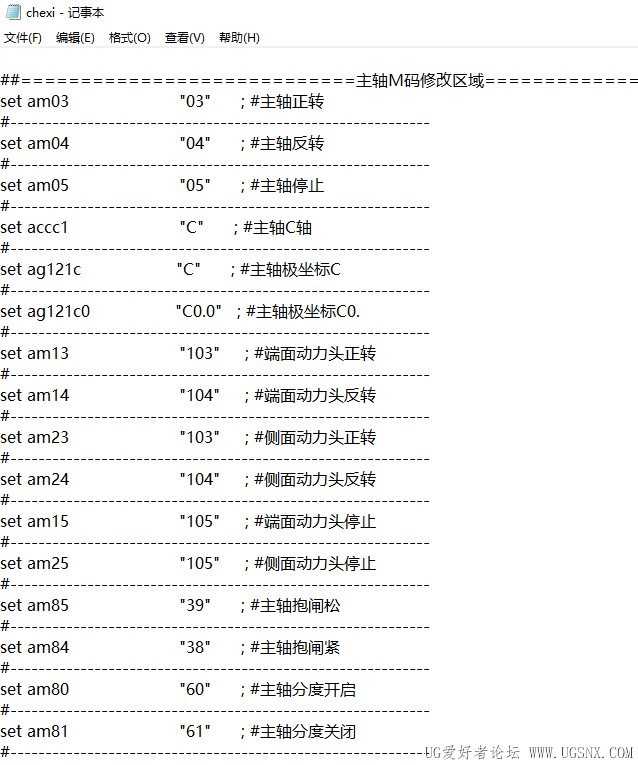

总体来说这个后处理还是很强大的,支持G12.1 ,支持超程自动转角度和手工转角度,一体后处理设置方便
但是还有不少bug

 楼主| 发表于 2026-8-26 18:57:58 | 显示全部楼层
他这个R值永远等于0 是后处理里面一个计算的大BUG ,并且作者当时自己也没修好,没管了,作者旁边还注释了好几种可能对的代码,但是我试了都不行,我一个高中生努力了好几天,用AI反复折腾分析,终于搞好了

 楼主| 发表于 2026-8-25 17:31:20 | 显示全部楼层
邱恒生 发表于 2026-8-25 16:51
简单优化一下就好了
这个后处理很难改的 大部分都是手写的定制命令 动一处别的地方都有影响 不是ug原生的功能那么简单好调,我用ai帮忙 折腾了很长时间这三个问题也没搞出来

发表于 2026-8-25 18:18:58 | 显示全部楼层
钻孔循环的R值应该不是后处理的问题,在钻孔循环的参数来设置吧?

 楼主| 发表于 2026-8-26 18:50:36 | 显示全部楼层
可喜可贺 R值 终于搞好了 搞到我想要的状态了 在用AI的情况下还花好几天反复折腾 费老鼻子劲了  AI真是太伟大了 没AI分析我是搞不出来 这个后处理太多自定义命令 乱的很
