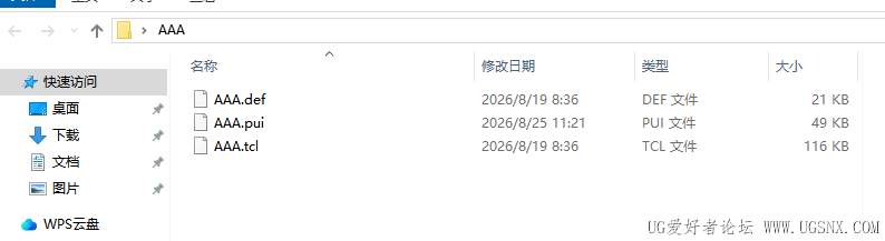

1:在桌面新建一个文件夹,名称最好是英文的

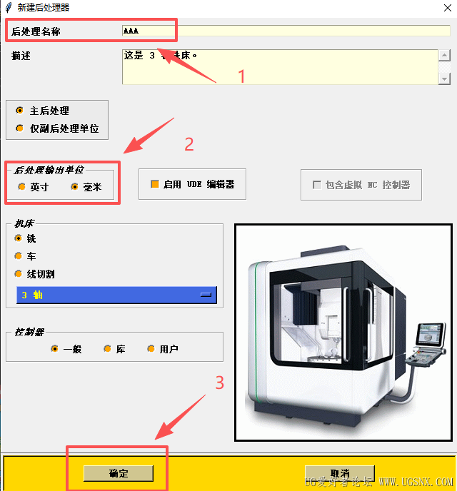

2:然后,打开UG后处理构造器,新建一个后处理
3:后处理名字改成你要补全的后处理名字,最好是复制粘贴过来,有空格或者符号都会失败的
改好名字后,点击下面的确定

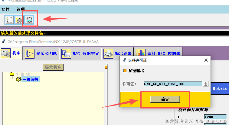

4:确定后,什么都不要改,直接点击保存到桌面新建的文件夹中,这样会在文件夹中生成3个新的后处理文件

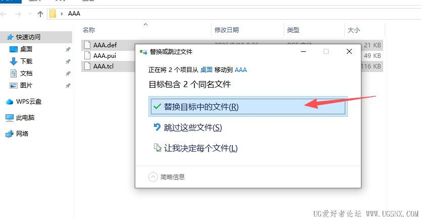

5:最关键的一步来了,把之前两个文件复制到新的文件夹里面进行替换,这样替换进去的两个文件会重新修改新的pui文件
6:记事本打开,里面就有新的代码了,再重新用后处理构造器打开,就可以修改了
