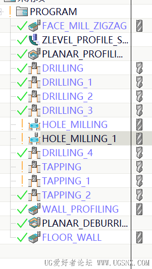

 楼主| 发表于 2026-8-27 11:46:03 | 显示全部楼层
白色治愈之风 发表于 2026-8-27 11:39
这是系统自带的,什么都没改,11是主程序,后面的是子程序。
是啊,我不是说了 自带的主程序和子程序分开独立的吗?我这个是主程序和子程序都在一个文件里面,请看楼主那个程序内容。

发表于 2026-8-27 11:49:47 | 显示全部楼层
白竹 发表于 2026-8-27 11:46
是啊,我不是说了 自带的主程序和子程序分开独立的吗?我这个是主程序和子程序都在一个文件里面,请看楼 ...
这种都在一起的可以一次传输吗,没试过。以前都是分开传输。我知道西门子的可以一次传输多个程序。fanuc没有试过。

 楼主| 发表于 2026-8-27 11:50:05 | 显示全部楼层
白色治愈之风 发表于 2026-8-27 11:45
我更需要的是这种,每个文件加就是一个子程序。这种系统自带的就没办法了。
我都是这样的,你们那种分的太细了,其实你那种,我一般都是换夹才那样分。

 楼主| 发表于 2026-8-27 11:54:10 | 显示全部楼层
白色治愈之风 发表于 2026-8-27 11:49
这种都在一起的可以一次传输吗,没试过。以前都是分开传输。我知道西门子的可以一次传输多个程序。fanuc ...
发那科 子程序要分开独立的把,主程序和子程序在一起的,只有少部分系统支持。这种情况估计不是很合适发那科系统。还是老老实实的主程序和子程序分开吧,除非发那科系统有支持的代码的 主程序和子程序都在一个文件里面,格式是可以改的。

 楼主| 发表于 2026-8-27 13:03:11 | 显示全部楼层
0小刚/tp 发表于 2026-8-27 11:56
G68.2和G43.4不好带出来   你试试
你给个格式程序头格式给我。我晚点试试。

发表于 2026-8-27 13:17:30 | 显示全部楼层
就是那种需要阵列的关系,比如D10的刀具,编一件,然后阵列几个。这些可以出一个子程序。然后在下一把刀,以此类推。

发表于 2026-8-27 13:53:28 | 显示全部楼层
北京精雕厂家给的UG后处理都是这样   用M98调每一个工序,  他那个PB写的    用PC实现这个   在处理相同刀具时    相同角度   第二个工序丢G68.2  G43.4

 楼主| 发表于 2026-8-27 14:18:57 | 显示全部楼层
0小刚/tp 发表于 2026-8-27 13:53
北京精雕厂家给的UG后处理都是这样   用M98调每一个工序,  他那个PB写的    用PC实现这个   在处理相同 ...
你把G68.2 G43.4写非模态看看,如果非模态觉得不理想,找到相关运动块里面,强制输出。试试看。这个是绝对可以的。

发表于 2026-8-27 14:22:03 | 显示全部楼层
白竹 发表于 2026-8-27 14:18
你把G68.2 G43.4写非模态看看,如果非模态觉得不理想,找到相关运动块里面,强制输出。试试看。这个是绝 ...
你都研究到这里了   你写个五轴后处理就知道了咋回事了
