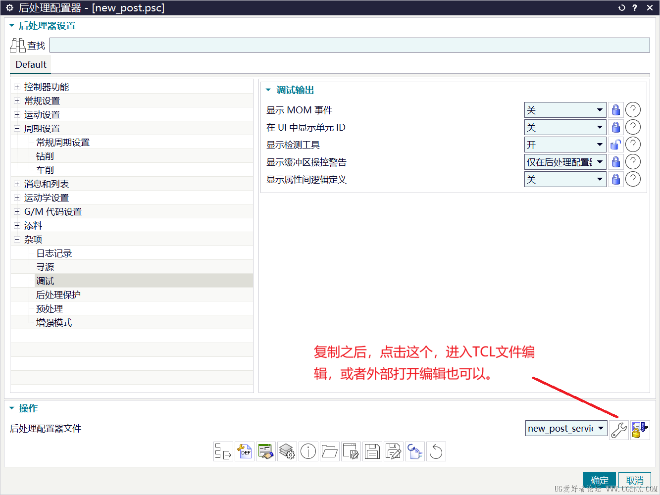

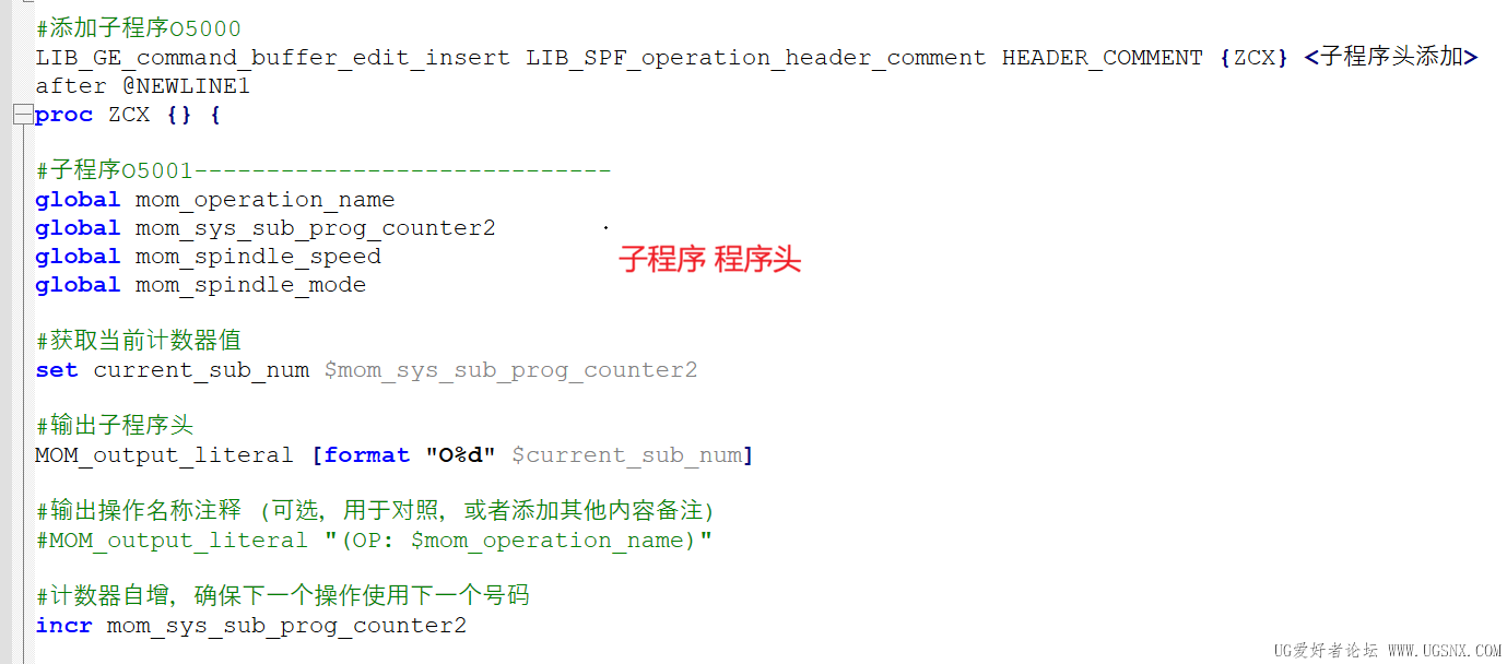

部分系统支持子程序模式,方便查找和调试。自己也是基于这个才想搞一个的。主程序和子程序都放在一个文件里面,自带的子程序模式是分开的。子程序单独一个文件。子程序模式基于工序实现,也可以合并,基于刀具判断和工序判断。看个人喜欢,我这边就简单一点的,基于工序判断。上图。下图是生成的主程序。

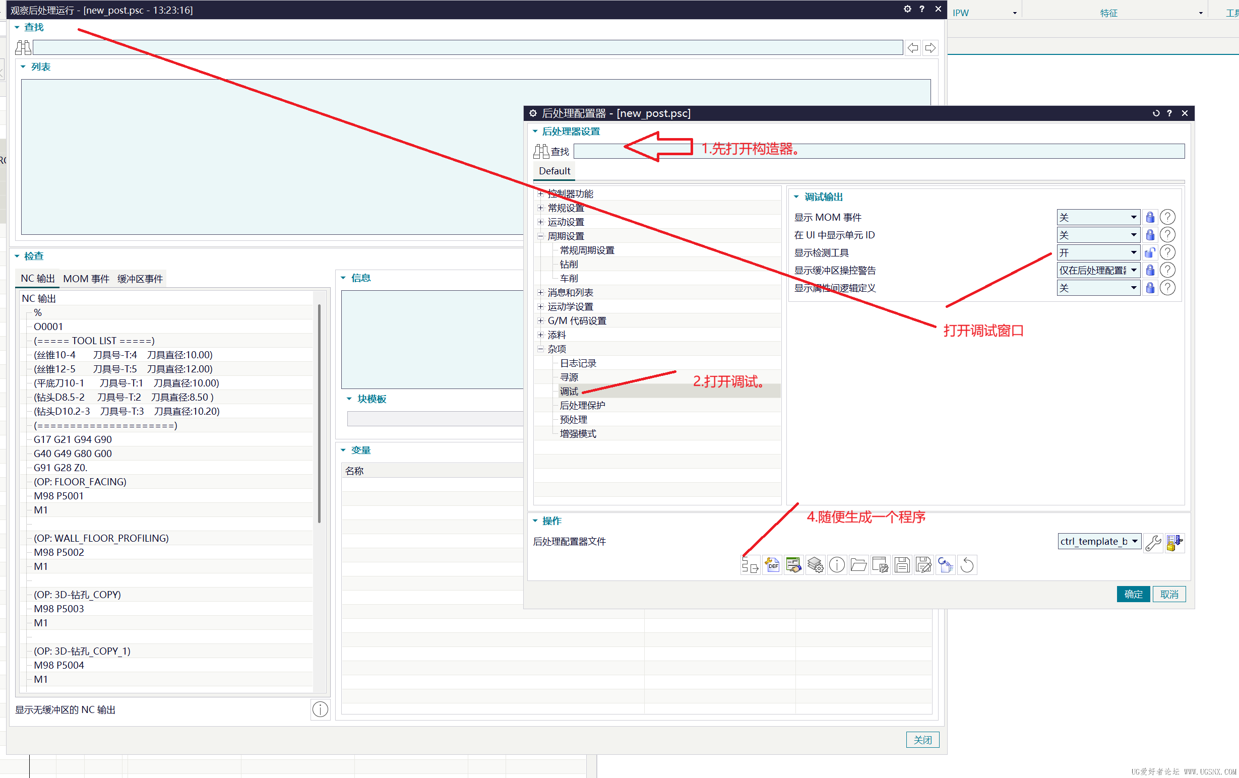

1.打开构造器。

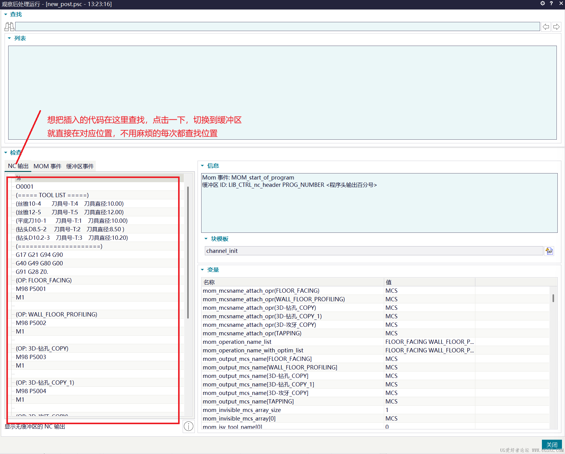

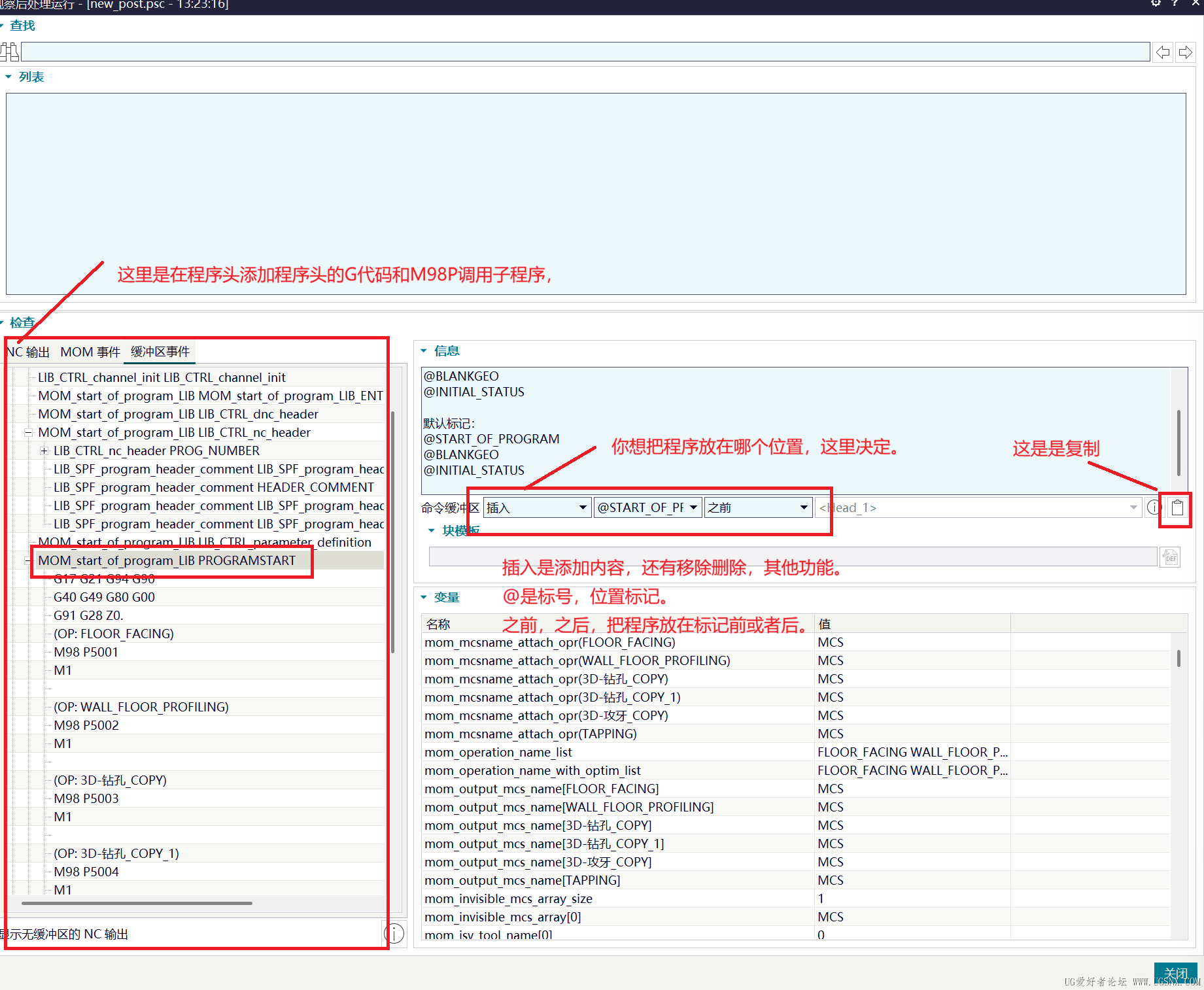

2.在NC输出里面,找到程序头。转跳到缓冲区事件里面.
3.在缓冲区时间里面找到输出的程序段。

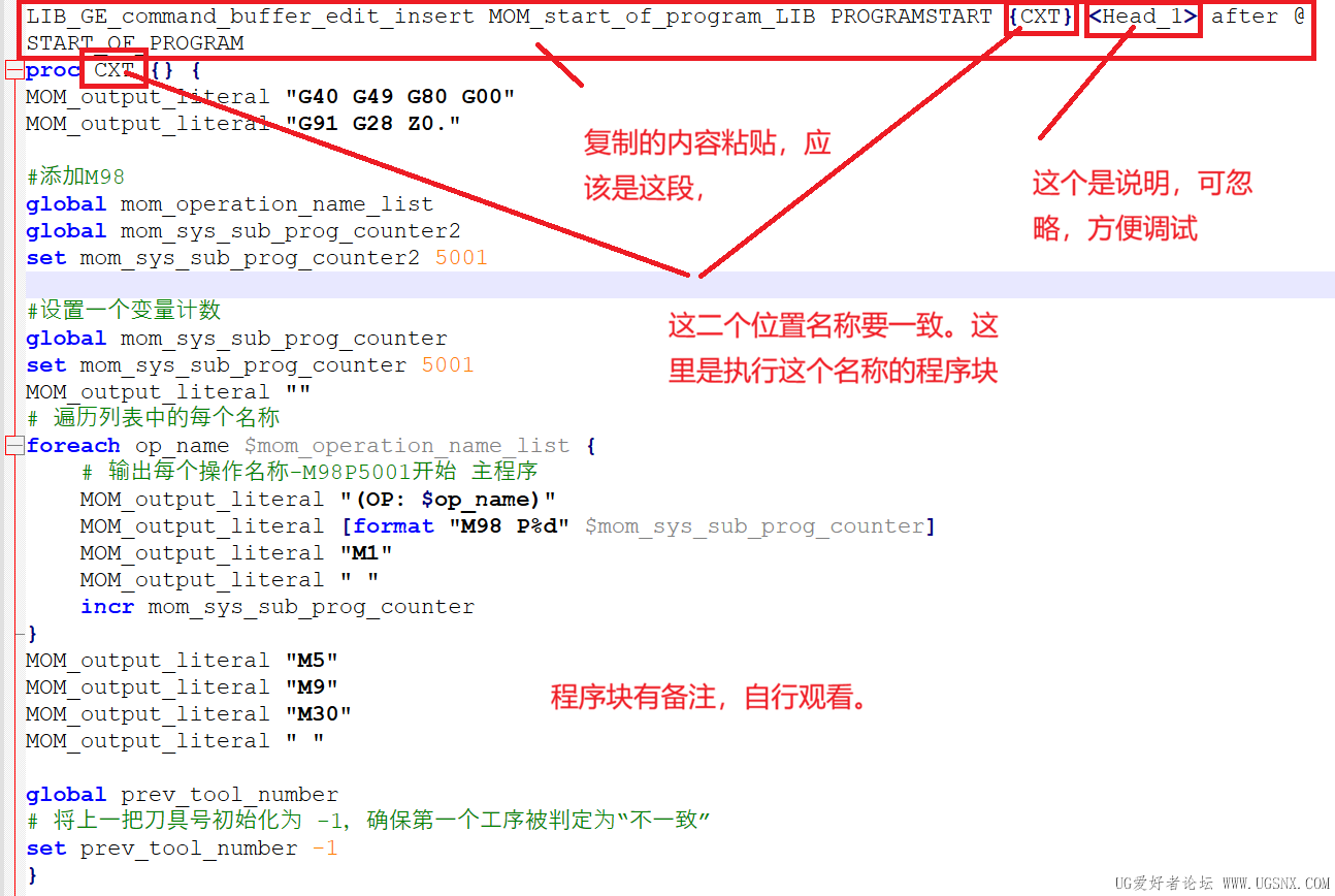

4.按照图片要求,把要插入的内容复制到TCL文件,
5.复制代码。

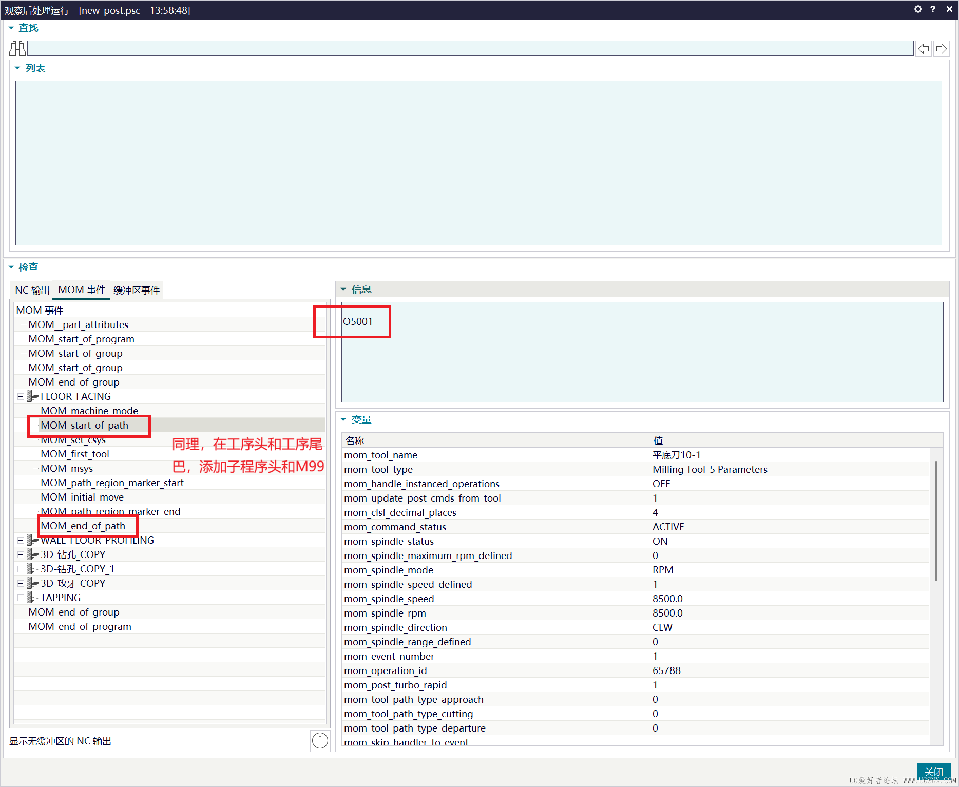

6.按照相同的步骤 输出其他位置。工序程序头,和工序程序尾 输出O1001和M99
7.程序段。请根据自己的实际情况来添加程序段位置,这里只是个人参考。不一定会想同。
#添加子程序O5000
LIB_GE_command_buffer_edit_insert LIB_SPF_operation_header_comment HEADER_COMMENT {ZCX} <子程序头添加> after @NEWLINE1
proc ZCX {} {
#子程序O5001-----------------------------
global mom_operation_name
global mom_sys_sub_prog_counter2
global mom_spindle_speed
global mom_spindle_mode
#获取当前计数器值
set current_sub_num $mom_sys_sub_prog_counter2
#输出子程序头
MOM_output_literal [format "O%d" $current_sub_num]
#输出操作名称注释 (可选,用于对照,或者添加其他内容备注)
#MOM_output_literal "(OP: $mom_operation_name)"
#计数器自增,确保下一个操作使用下一个号码
incr mom_sys_sub_prog_counter2
#程序头输出添加 主程序
LIB_GE_command_buffer_edit_insert MOM_start_of_program_LIB PROGRAMSTART {CXT} <Head_1> after @START_OF_PROGRAM
proc CXT {} {
MOM_output_literal "G40 G49 G80 G00"
MOM_output_literal "G91 G28 Z0."
#添加M98
global mom_operation_name_list
set mom_sys_sub_prog_counter2 5001
#设置一个变量计数
set mom_sys_sub_prog_counter 5001
MOM_output_literal ""
# 遍历列表中的每个名称
foreach op_name $mom_operation_name_list {
    # 输出每个操作名称-M98P5001开始 主程序
    MOM_output_literal "(OP: $op_name)"
    MOM_output_literal [format "M98 P%d" $mom_sys_sub_prog_counter]
    MOM_output_literal "M1"
    MOM_output_literal " "
MOM_output_literal "M5"
MOM_output_literal "M9"
MOM_output_literal "M30"
global prev_tool_number
# 将上一把刀具号初始化为 -1,确保第一个工序被判定为“不一致”
set prev_tool_number -1
#程序结尾添加M99
LIB_GE_command_buffer_edit_insert MOM_end_of_path_LIB MOM_end_of_path_LIB_ENTRY_end {ENDM1} <ENDM99> after @DEFAULT_ENTRY
proc ENDM1 {} {
MOM_output_literal "M99"

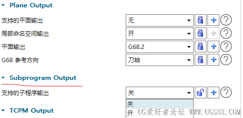

发表于 2026-8-27 11:32:00 | 显示全部楼层
123.png 你这个和系统自带的区别是哪些,能具体说说吗。

 楼主| 发表于 2026-8-27 11:37:56 | 显示全部楼层
自带的子程序是独立文件,这个是主程序和子程序都在一个文件里面,

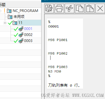

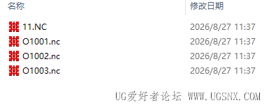

发表于 2026-8-27 11:39:38 | 显示全部楼层
11.png 12.png 这是系统自带的,什么都没改,11是主程序,后面的是子程序。

发表于 2026-8-27 11:45:31 | 显示全部楼层
13.png 我更需要的是这种,每个文件加就是一个子程序。这种系统自带的就没办法了。
