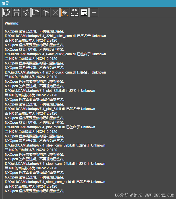

安装完星空,每次打开软件就提示这个,有没有哪位大师知道怎么让他不在提示

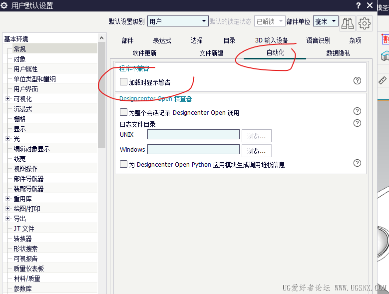

发表于 2026-8-28 18:17:19 | 显示全部楼层
我这样处理

发表于 2026-8-28 18:03:29 | 显示全部楼层
我的WIN11安装的DC2512,NX2306改后保存重启可以没有提示了,是不是改了没保存?

 楼主| 发表于 2026-8-29 14:34:38 | 显示全部楼层
谢谢大师了,完美的解决了问题
