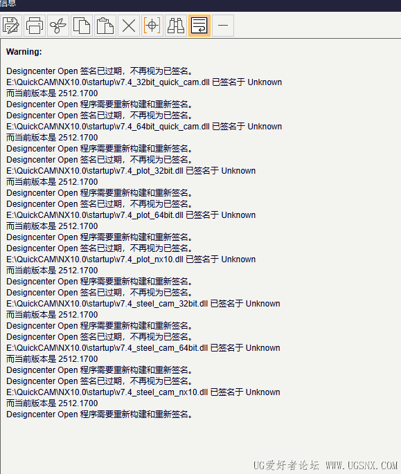

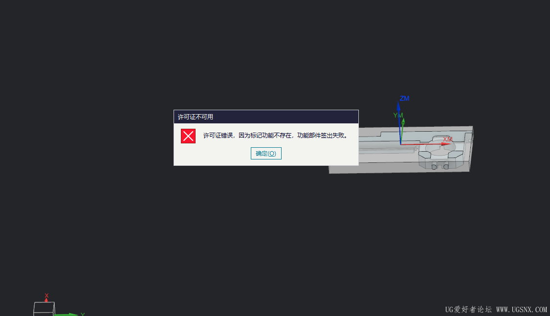

上个月新装的UG2512版本,刚刚装的时候能用,今天在次打开就出现提示使用不了。过路大神指点一下。或者说有哪个本版高点相对稳定点。之前用的都是UG12.0,感谢!!

不是2512的问题,显示是你的插件的问题。

NX2406启动问题 NXOpen 签名已过期,不再视为已签名。
https://www.ugsnx.com/forum.php? ... 607&fromuid=1014507
(出处: UG爱好者)
看二楼解决方法
关键我也还没装什么东西上去,角色都还没有套用。

这是报警,把插件下了,再重装。

装过星空
