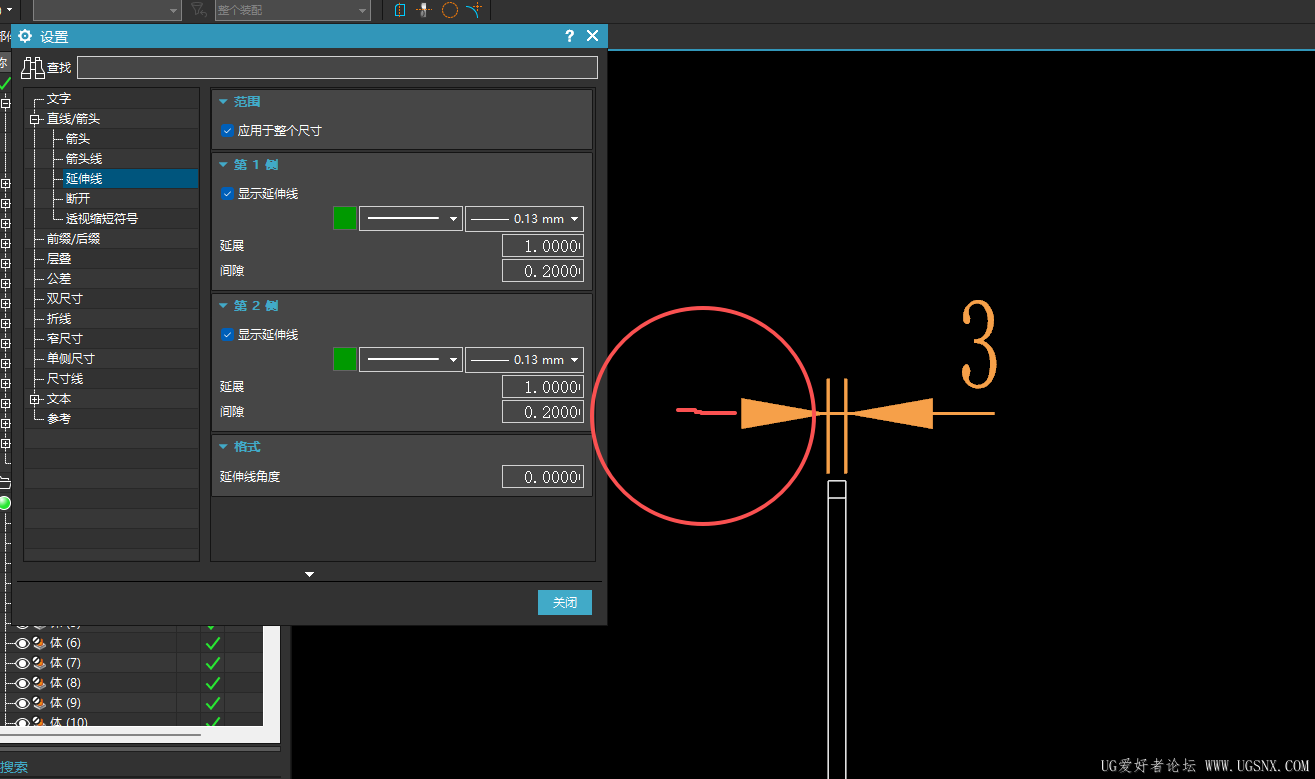

如图,真找不到了,求大佬指点一二

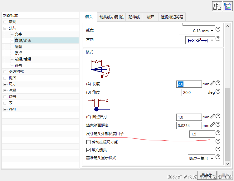

发表于 2026-8-30 12:06:27 | 显示全部楼层
白色治愈之风 发表于 2026-8-30 08:00
这个控制箭头后面的线的长度。在用户默认设置里面
应该是这个位置,但要注意,它是一个比例值,并不是实际长度。

6169
6169
发表于 2026-8-30 08:00:41 | 显示全部楼层
22.png 这个控制箭头后面的线的长度。在用户默认设置里面

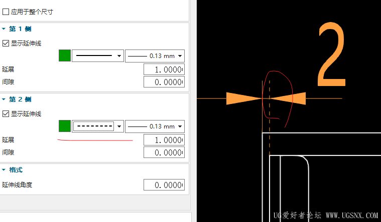

发表于 2026-8-29 17:02:23 | 显示全部楼层

发表于 2026-8-29 17:05:29 | 显示全部楼层

 楼主| 发表于 2026-8-29 17:22:05 来自手机 | 显示全部楼层
白色治愈之风 发表于 2026-8-29 17:05
是剪头后面那一小段 哥😆
2048

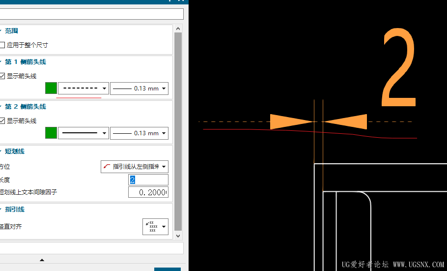

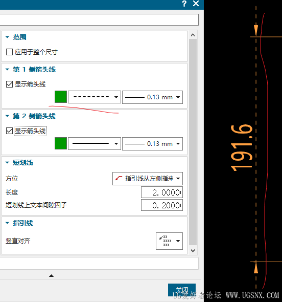

发表于 2026-8-30 07:47:07 | 显示全部楼层
机械学子11 发表于 2026-8-29 17:22
是剪头后面那一小段 哥😆
箭头后面没有东西,穿过两个箭头的是一条线。

发表于 2026-8-30 07:54:44 | 显示全部楼层
11.png 取消箭头之间的连线可以变成两个。

 楼主| 发表于 2026-8-30 14:35:16 | 显示全部楼层
是这里 哥,感激不尽
