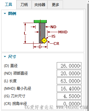

各位大神  求助一下  这种刀具的参数怎么设置 !!!!!!!!!!
刀具参数
刀具参数
刀具参数
UG  刀具参数怎么设置
UG 刀具参数怎么设置
UG  刀具参数怎么设置

发表于 2026-8-29 21:46:31 来自手机 | 显示全部楼层
不用设置,他就是一个上下运动

发表于 2026-8-29 21:47:09 来自手机 | 显示全部楼层
设置一个偏置多少就行了

发表于 2026-8-30 09:09:17 | 显示全部楼层
这个需要主轴先定好位,在偏执X或Y,在下去,到底部在回到偏执的数值,开始加工,加工完,在按原路返回

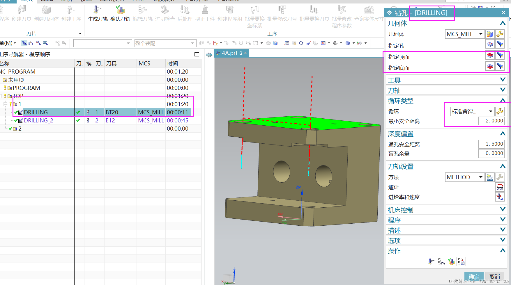

发表于 2026-8-30 10:39:02 | 显示全部楼层
你这个是反倒角用的,反镗是不需要设置这样的刀具的,直接设置顶面,底面,和退刀偏移量就可以了,正常输出G87,我后处理把G87动作拆分后如图上这样
反镗参数
反镗参数
后处理生成后的程序
后处理生成后的程序

发表于 2026-8-30 17:06:10 来自手机 | 显示全部楼层
你测量出刀的回转直径,正常做刀就行。然后编程的时候,主轴定向+回退值。

发表于 2026-8-31 08:22:03 | 显示全部楼层
底孔够的话,可以当T型刀编程
