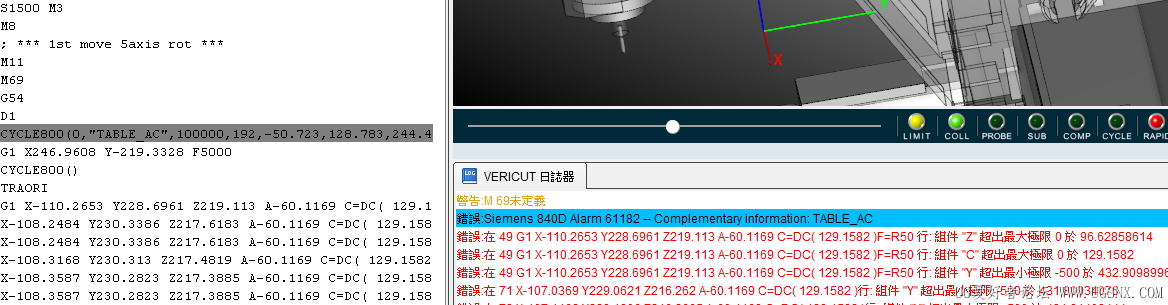

請問大神
D1
CYCLE800(0,"TABLE_AC",100000,192,-50.723,128.783,244.496,-60.1169,129.1582,0,0,0,0,-1,,0)
G1 X246.9608 Y-219.3328 F5000
CYCLE800()
TRAORI
G1 X-110.2653 Y228.6961 Z219.113 A-60.1169 C=DC( 129.1582 )F=R50
X-108.2484 Y230.3386 Z217.6183 A-60.1169 C=DC( 129.1582 )F=R51
這我要如何修改才能讓VT正常 謝謝

发表于 2026-8-31 08:22:36 | 显示全部楼层
改控制系统中的 $TC_CARR34[1]="TABLE_AC "双引号里面的内容就是你cycle800中的TABLE_AC.这样CYCLE800就可以了。

 楼主| 发表于 2026-9-2 22:33:43 | 显示全部楼层
limian11521214 发表于 2026-8-31 08:22
改控制系统中的 $TC_CARR34[1]="TABLE_AC "双引号里面的内容就是你cycle800中的TABLE_AC.这样CYCLE800就可 ...
能指點一下在哪邊 我找不到,只有作動的時後出現在信息>變量 有出現但改不了!
機床>控制系統變量(看不到有變量能改)  感謝大神指教

 楼主| 发表于 2026-9-2 23:23:05 | 显示全部楼层
機床>控制系統變量(看不到 ...
已經找到  感謝大神幫助  感激不盡
