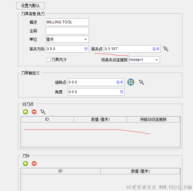

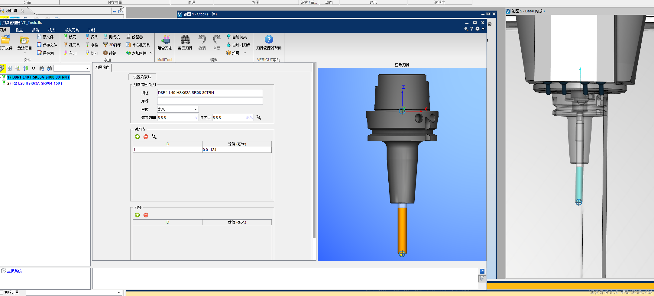

请教各位大佬,为什么2号刀具不偏置Z170就扎进去170深,加上才正常?
1号刀不设置Z偏置就没问题,是我哪个细节没设置到位么?求教。
2387

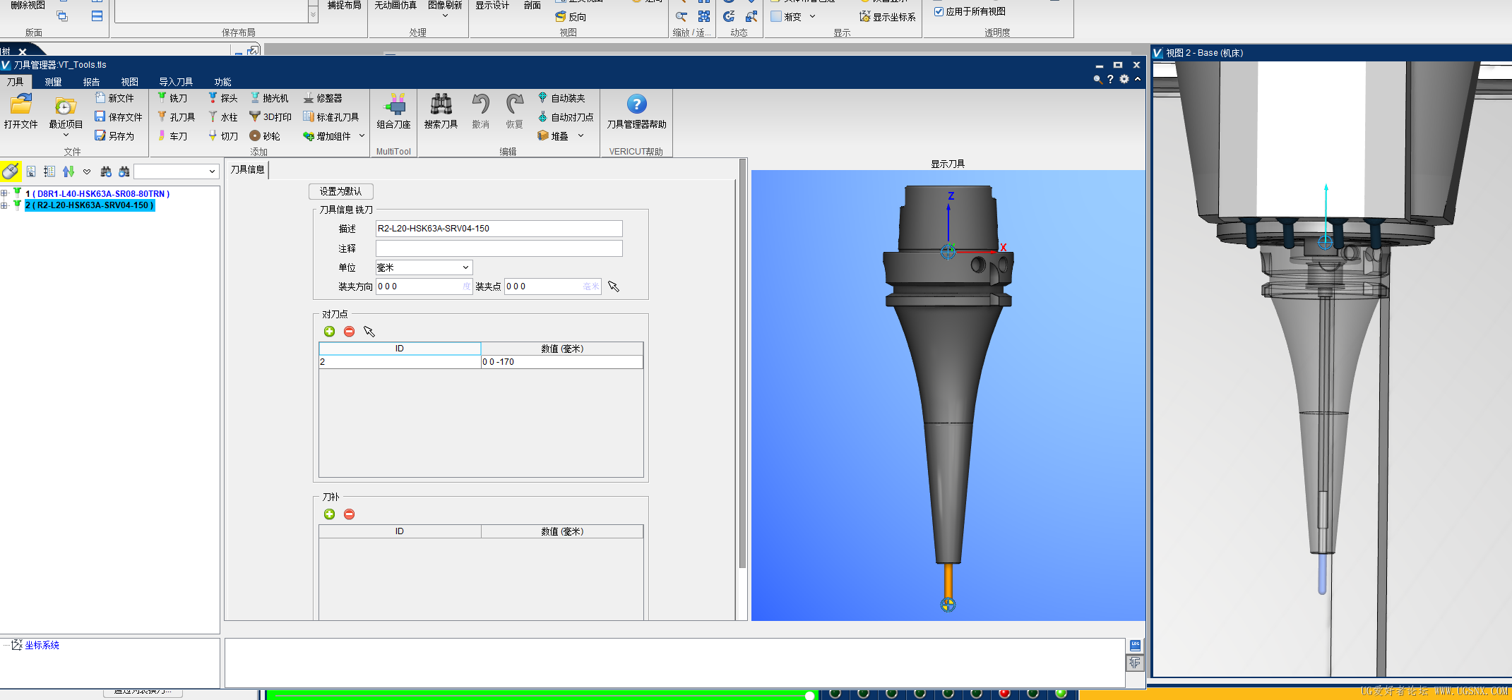

 楼主| 发表于 2026-9-1 09:16:03 | 显示全部楼层
白色治愈之风 发表于 2026-9-1 09:11
只有这一把刀有问题吗,其他刀具都没有这个问题。
三把,只有第一把没问题,第二三把都会偏一个装夹点到刀尖的长度,我坐标没变,一样是tool到stock,
按这刀的偏置法,明显是装夹点当刀尖了。

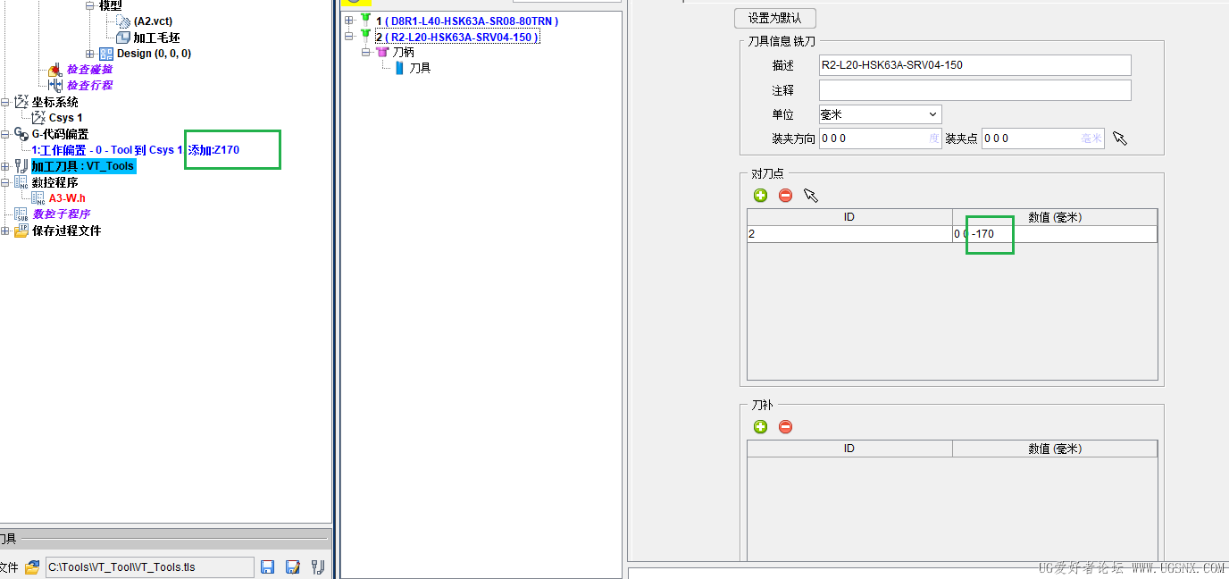

发表于 2026-9-1 09:21:35 | 显示全部楼层
你这个刀具的长度偏置为啥是-170

 楼主| 发表于 2026-9-1 09:22:25 | 显示全部楼层
白色治愈之风 发表于 2026-9-1 09:21
你这个刀具的长度偏置为啥是-170
装夹点0,对刀点-170
2387

发表于 2026-9-1 09:27:58 | 显示全部楼层
你可以新建一把刀,把坐标系放在正确位置,然后通过mdi模式调用一下看看是否正确

发表于 2026-9-1 09:31:03 | 显示全部楼层
应该是你画刀具的时候方向有问题,可以试试自动装夹自动对刀点。

发表于 2026-9-1 09:32:37 | 显示全部楼层
111.png 这个是海德汉的默认文件,设置是这样的

 楼主| 发表于 2026-9-1 09:35:36 | 显示全部楼层
是用的自动对刀,你倒是提醒我了,我看看是不是刀的方向不对。
