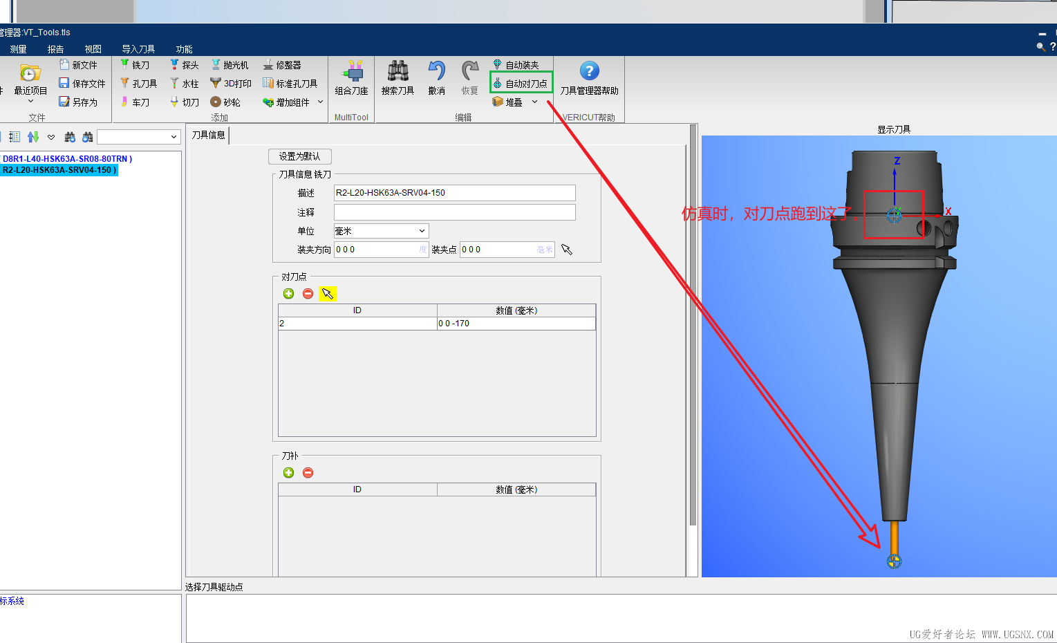

[求助] VERICUT9.1.1版本刀具问题

 楼主| 发表于 2026-9-1 09:39:52 | 显示全部楼层
白小灰 发表于 2026-9-1 09:37
如果没有设置刀柄,全是刀刃的话切削过程不会碰撞报警
更新图了,麻烦再看看,第二把调出来确实对刀点跑到装夹点了。

 楼主| 发表于 2026-9-1 09:44:35 | 显示全部楼层
白色治愈之风 发表于 2026-9-1 09:27
你可以新建一把刀,把坐标系放在正确位置,然后通过mdi模式调用一下看看是否正确 ...
对刀点在仿真时跑到装夹点
231

 楼主| 发表于 2026-9-1 09:44:55 | 显示全部楼层
对刀点在仿真时跑到装夹点

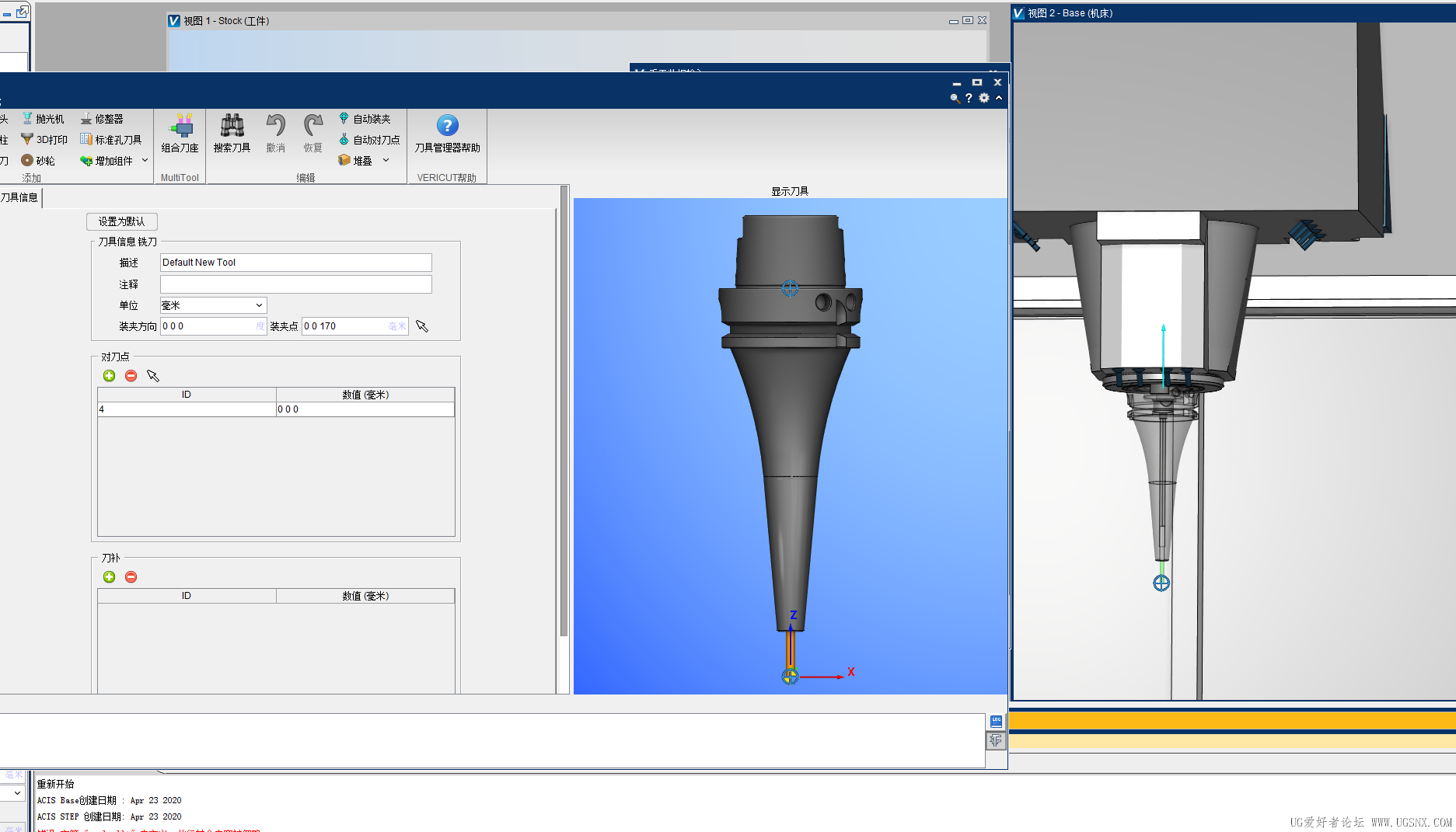

 楼主| 发表于 2026-9-1 10:03:02 | 显示全部楼层
willchan79 发表于 2026-9-1 09:44
对刀点在仿真时跑到装夹点
难道要把对刀点设置为0 0 0 ?

 楼主| 发表于 2026-9-1 10:06:34 | 显示全部楼层
白色治愈之风 发表于 2026-9-1 09:32
这个是海德汉的默认文件,设置是这样的
难道要把对刀点设置为0 0 0 ?

发表于 2026-9-1 10:08:19 | 显示全部楼层
willchan79 发表于 2026-9-1 10:06
难道要把对刀点设置为0 0 0 ?
我也不知道,这个跟vt的设置有关,有些设置可以不读取刀具长度补偿。fanuc系统我喜欢设置,所以设置了。

 楼主| 发表于 2026-9-1 10:13:51 | 显示全部楼层
白色治愈之风 发表于 2026-9-1 10:08
我也不知道,这个跟vt的设置有关,有些设置可以不读取刀具长度补偿。fanuc系统我喜欢设置,所以设置了。 ...
我翻了一些视频,包括官方视频,都是设置装夹点为0 0 0,搞不懂了。
现在好像解决问题了,谢谢。

发表于 2026-9-1 13:48:26 | 显示全部楼层
对刀点在仿真时跑到装夹点
一般都是装夹点那儿Z是正数值,然后对刀点是0
