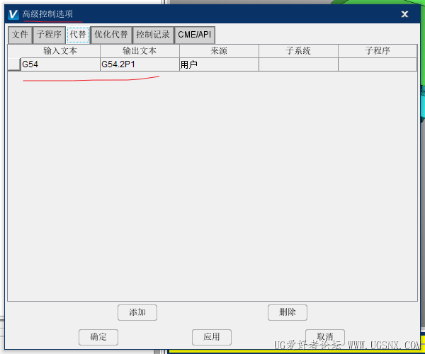

[求助] VERICUT9.1.1版本刀具问题

 楼主| 发表于 2026-9-2 08:52:29 | 显示全部楼层
白色治愈之风 发表于 2026-9-1 10:41
感觉是这里,不过不确定。
兄弟,您那边有UG fanuc五轴后处理吗?我想用fanuc系统验证下VT,
论坛找了几个都有问题。

发表于 2026-9-2 09:07:54 | 显示全部楼层
论坛找了几个都有问题。 ...
用过的只有4轴的。你可以试试软件自带的五轴后处理。

发表于 2026-9-2 11:17:40 | 显示全部楼层
111.png 这里面的8和9是常见的结构

 楼主| 发表于 2026-9-2 13:16:00 | 显示全部楼层
白色治愈之风 发表于 2026-9-2 11:17
这里面的8和9是常见的结构
巧了,我也用这版本。

发表于 2026-9-2 15:03:17 | 显示全部楼层
willchan79 发表于 2026-9-2 13:16
巧了,我也用这版本。
五轴比较麻烦,你需要知道一些特殊代码。然后去vt里面打开。以及自身设备是否支持rtcp,我知道西门子和海德汉好像默认都支持,但是fanuc不一定支持。这些一般在买设备的时候最好找他们提供vt的仿真文件,尤其是控制器文件。论坛有不少会改控制器的大神。你可以咨询他们。

 楼主| 发表于 2026-9-2 15:49:21 | 显示全部楼层
白色治愈之风 发表于 2026-9-2 15:03
五轴比较麻烦,你需要知道一些特殊代码。然后去vt里面打开。以及自身设备是否支持rtcp,我知道西门子和海 ...
是的,fanuc五轴后处理出来的各种问题,用UG自带的后处理也一样,可能是VT自带fanuc控制器有什么问题。感谢告知。

发表于 2026-9-2 16:25:40 | 显示全部楼层
willchan79 发表于 2026-9-2 15:49
是的,fanuc五轴后处理出来的各种问题,用UG自带的后处理也一样,可能是VT自带fanuc控制器有什么问题。感 ...
https://www.ugsnx.com/forum.php? ... &extra=page%3D3,试试这个

发表于 2026-9-2 16:29:44 | 显示全部楼层
111.png 还有这个。

 楼主| 发表于 2026-9-2 18:01:40 | 显示全部楼层
感谢,测了下,好像解决问题了,VT自带的好像不支持锁轴?
