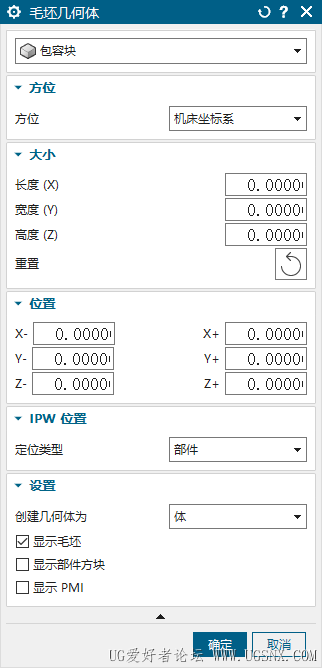

发表于 2026-9-1 11:24:39 | 显示全部楼层
0小刚/tp 发表于 2026-9-1 11:12
先膜拜一下大神   看大神搞出来了  我还在研究
foreach key [array names ::lib_pretreatment] {
    LIB_GE_message "lib_pretreatment key: $key = $::lib_pretreatment($key)"
}这个是遍历,但是如果你的程序里面没有包含所有预处理变量,那么不会输出。
我现在上不去官网了。有些参数记不清,你需要自己去查,这个毛坯的变量没有用到增加变量的指令。

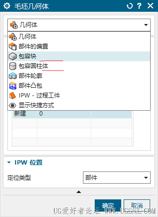

发表于 2026-9-1 11:26:36 | 显示全部楼层
1、对应于PB是不是自己画的毛坯也能获得外形尺寸。2、如果是半精铣,毛坯是上一道工序制作的小平面体,PB也可以得到外形尺寸吗?
2076
6229
6229
发表于 2026-9-1 11:30:59 | 显示全部楼层
123.png PB是不是读取的这里面的值
168
1603
1603
 楼主| 发表于 2026-9-1 12:26:02 | 显示全部楼层
白色治愈之风 发表于 2026-9-1 11:26
1、对应于PB是不是自己画的毛坯也能获得外形尺寸。2、如果是半精铣,毛坯是上一道工序制作的小平面体,PB也 ...
**问题1:自己画的毛坯(几何体类型)能不能获得外形尺寸?**
不能。经过测试,`mom_blank_block_*` 和 `mom_blank_cylinder_*` 变量**只针对包容块和包容圆柱体两种类型**。
- 几何体(自己画的实体)→ 无毛坯尺寸变量
- 几何体小平面体 → 无毛坯尺寸变量
- 部件偏置 → 无毛坯尺寸变量
- 部件轮廓 → 无毛坯尺寸变量
- 部件凸包 → 无毛坯尺寸变量
这些类型只有 `limit,x/y/z,min/max` 刀轨范围变量,但那是**刀轨的加工范围**,不是毛坯的外形尺寸,两者不等价。
**问题2:半精铣,毛坯是上一道工序的IPW(小平面体),能不能得到外形尺寸?**
不能。IPW属于几何体/小平面体类型,没有对应的毛坯包围盒变量。
`mom_blank_block_*` 读取的是 **Workpiece中最初定义的毛坯**,不会随工序间IPW的变化而更新。所以半精铣时即使实际毛坯是上道工序加工后的IPW,后处理读到的仍然是初始毛坯的尺寸(如果初始毛坯是包容块的话)。
**补充:目前能自动获取外形尺寸的只有两种毛坯类型:**
1. **包容块** → `mom_blank_block_length/width/height` + `mom_blank_block_center`
2. **包容圆柱体** → `mom_blank_cylinder_diameter/height` + `mom_blank_cylinder_center`
其他类型均无毛坯外形尺寸变量。
