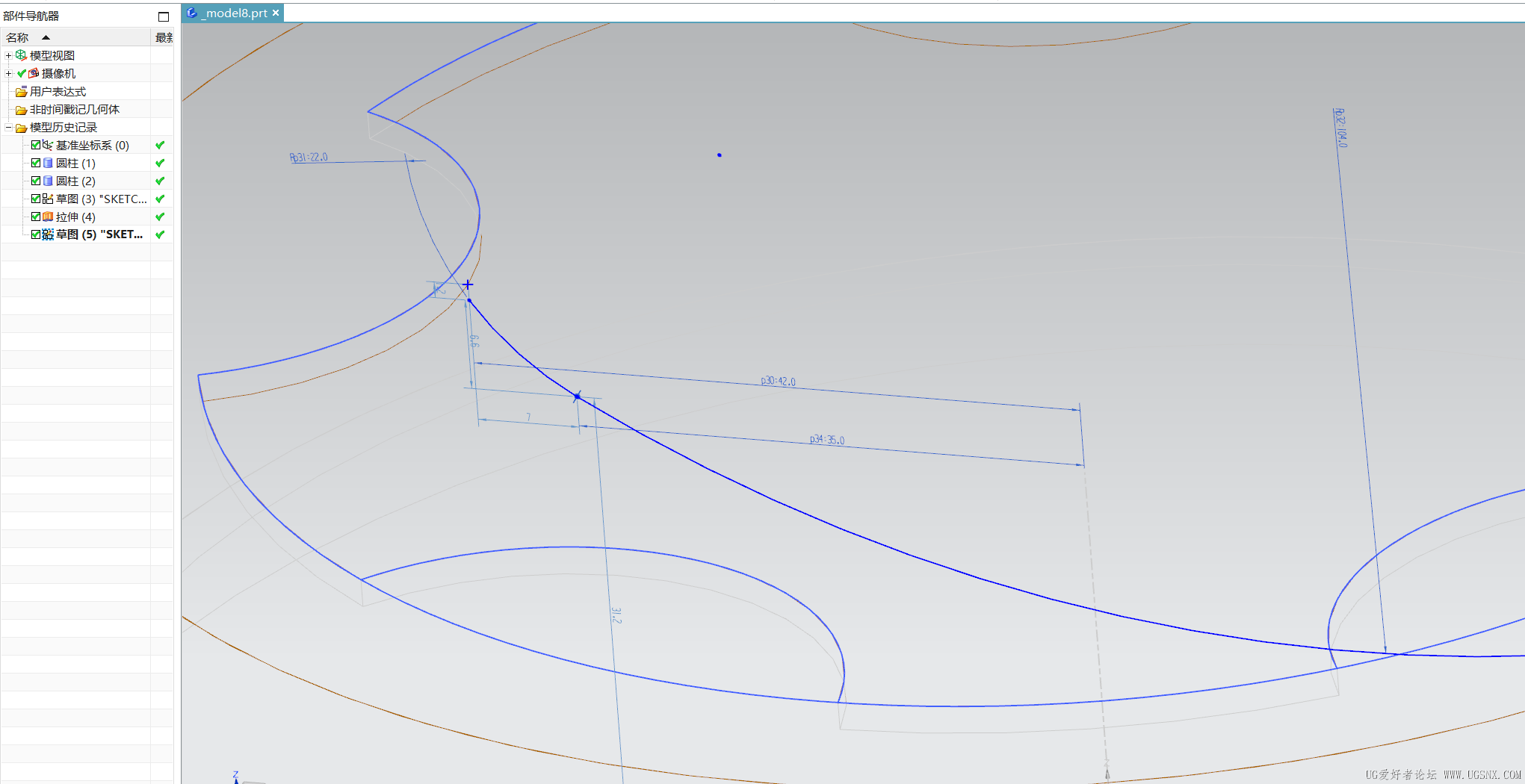

各位大神,有个问题请教下,我想把左边的圆弧端点和我画的点重合(点的位置不变,让圆弧端点移动),但是用了重合一直是点动圆弧没动是为什么?

你圆弧的端点在X\Y上面都有约束还怎么动?可不是点动吗

把你画的点先完全约束,然后再重合。

那个点不动加个固定就可以了

把你画的点完全约束住,线条端点留一个约束就可以了
