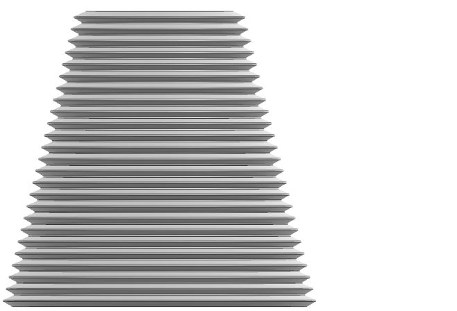

[已回复] 求助下大佬们,这种波纹管形式怎么画
72
72
 楼主| 发表于 2026-9-4 10:55:17 | 显示全部楼层
谢谢,大佬。我用你前面教我的方程的方法,做出来一个能看的了,感谢
2146
6368
6368
发表于 2026-9-4 11:11:34 | 显示全部楼层
可以用就行,以后多多交流。

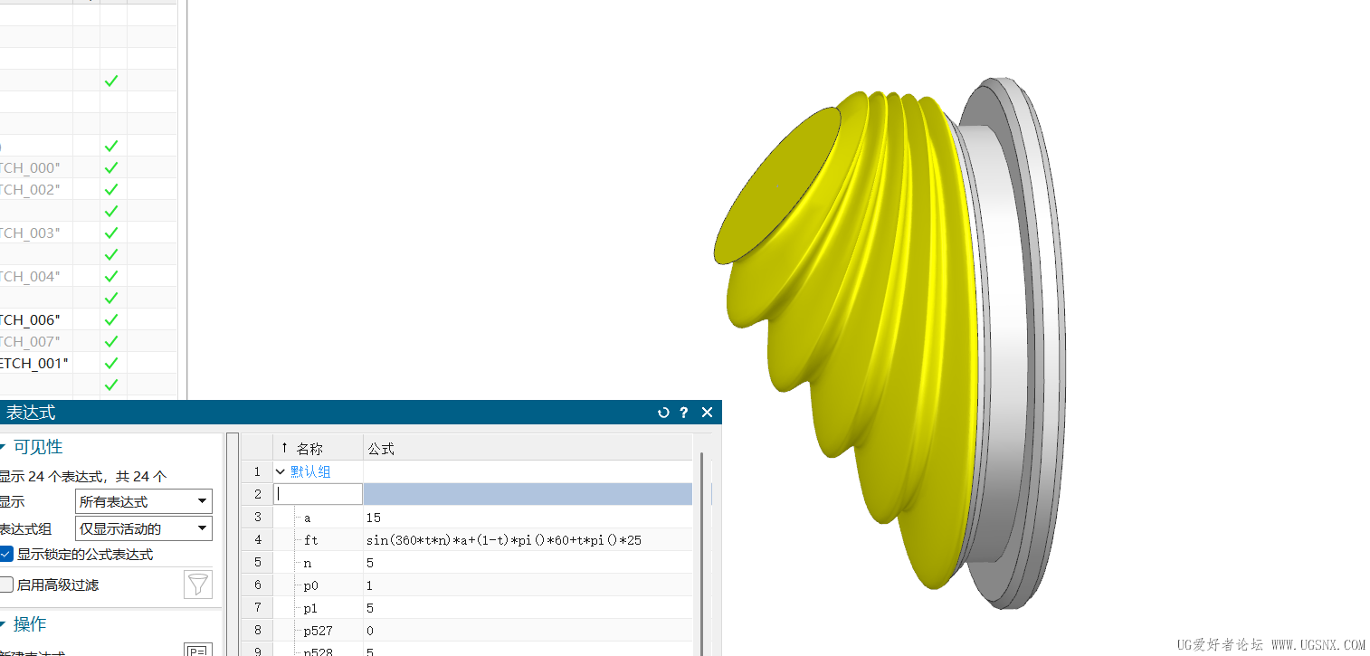

发表于 2026-9-4 11:30:13 | 显示全部楼层
可以用算法弥补不足。

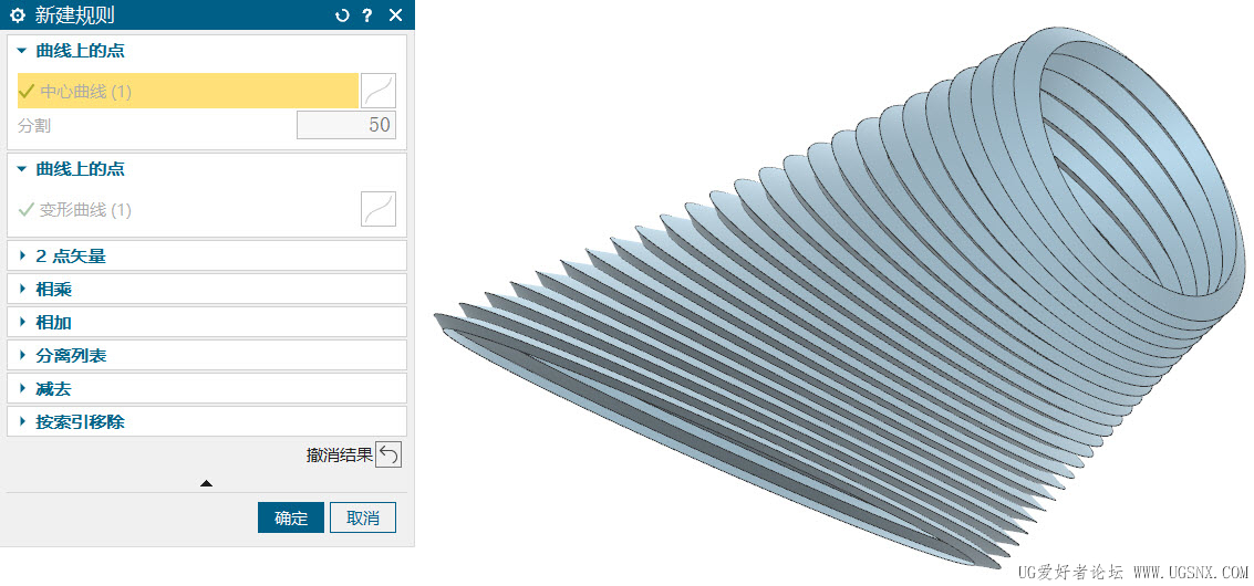

发表于 2026-9-4 14:15:15 来自手机 | 显示全部楼层
我觉得剖切曲面也挺好用

发表于 2026-9-4 14:19:08 来自手机 | 显示全部楼层
