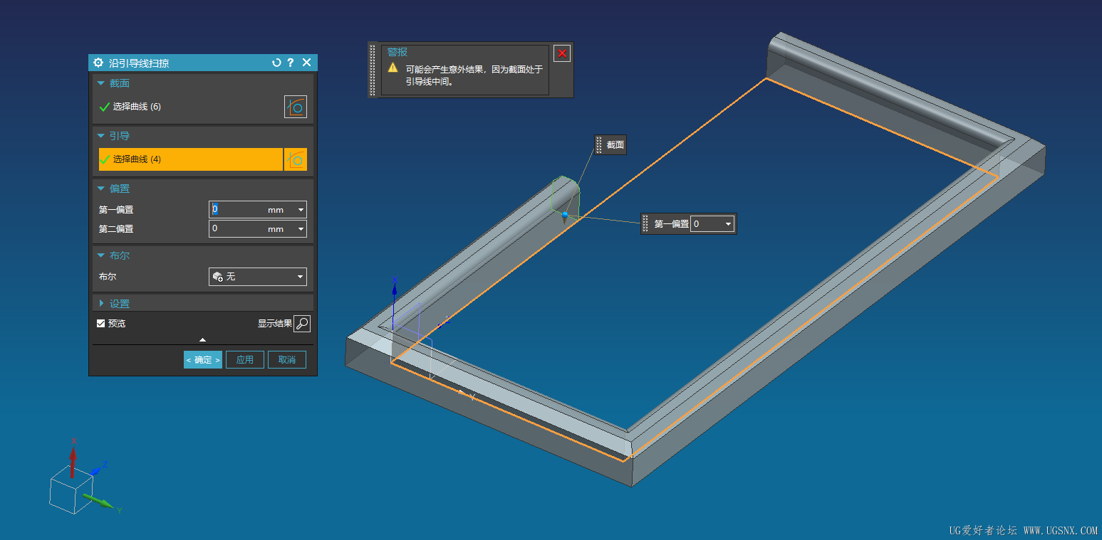

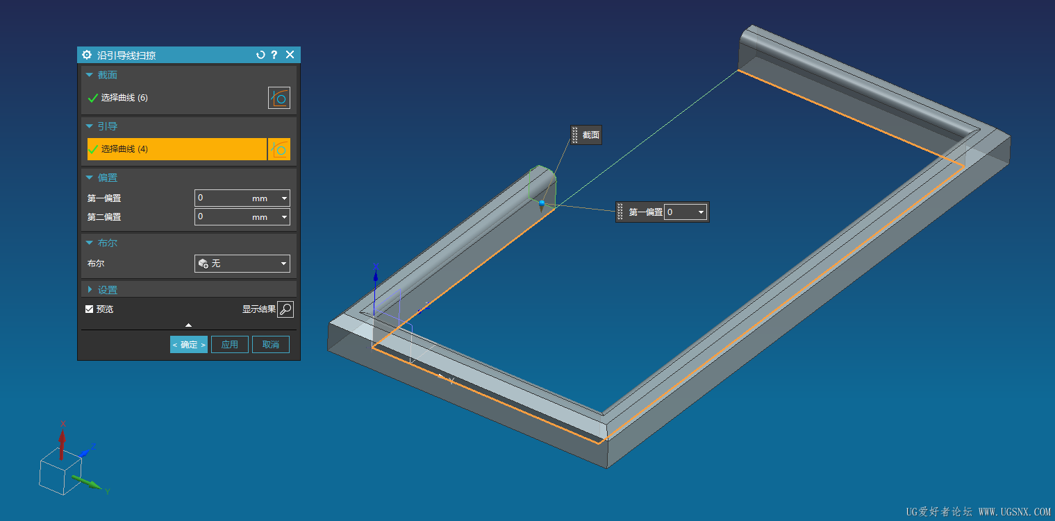

沿引导线扫掠这个命令,引导线是闭合的,怎么才能沿着完整的路径扫略成型呢。谢谢大神帮忙解答一下疑惑

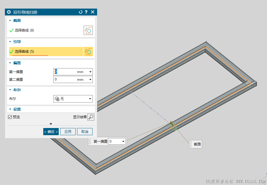

发表于 2026-9-4 15:23:55 | 显示全部楼层
1.png 把中间一条打断,然后选择单条

发表于 2026-9-4 15:23:12 来自手机 | 显示全部楼层
在你画截面那个地方,引导线打断一下就可以了

 楼主| 发表于 2026-9-4 15:35:35 | 显示全部楼层
白色治愈之风 发表于 2026-9-4 15:23
把中间一条打断,然后选择单条
好的,谢谢你了

发表于 2026-9-5 13:28:23 | 显示全部楼层
打断曲线就可以了,其实也很简单的
