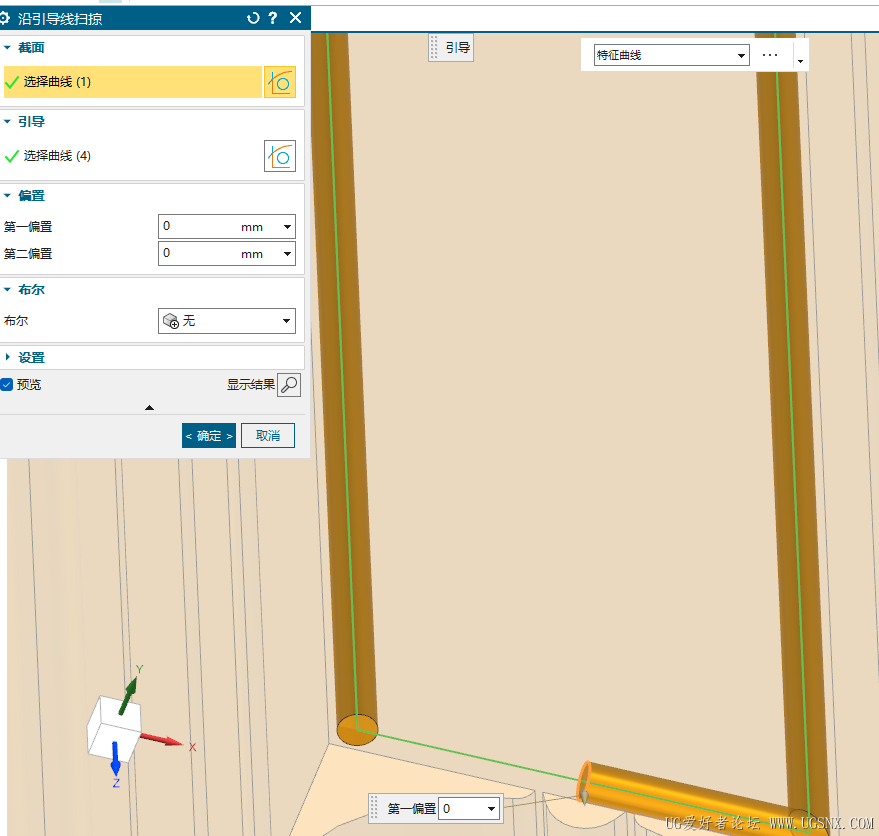

如图,引导线是封闭曲线,截面是圆,用沿引导线扫略中间还少一截,怎么办?

把其中一条打断,然后选择单条。

谢谢  又学到一招了
