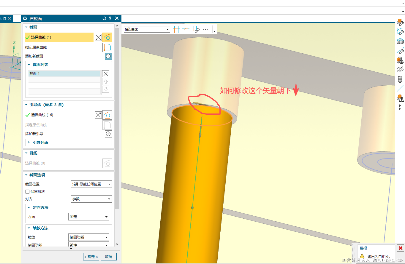

各位大佬,鄙人在使用扫掠命令时,截面矢量没有朝平面法向,并且软件警告:输出为自相交。扫掠出的实体有一部分是扁平的片体。

发表于 2026-8-22 13:10:29 | 显示全部楼层
说的截面方向是多截面为了方向统一

发表于 2026-8-22 09:36:00 | 显示全部楼层
你说的截面方向是多截面为了方向统一用的,单截面不用管它,你想要的应该是定位方法那里选择矢量方向

发表于 2026-8-24 12:14:37 | 显示全部楼层
你的引导线有问题吗
