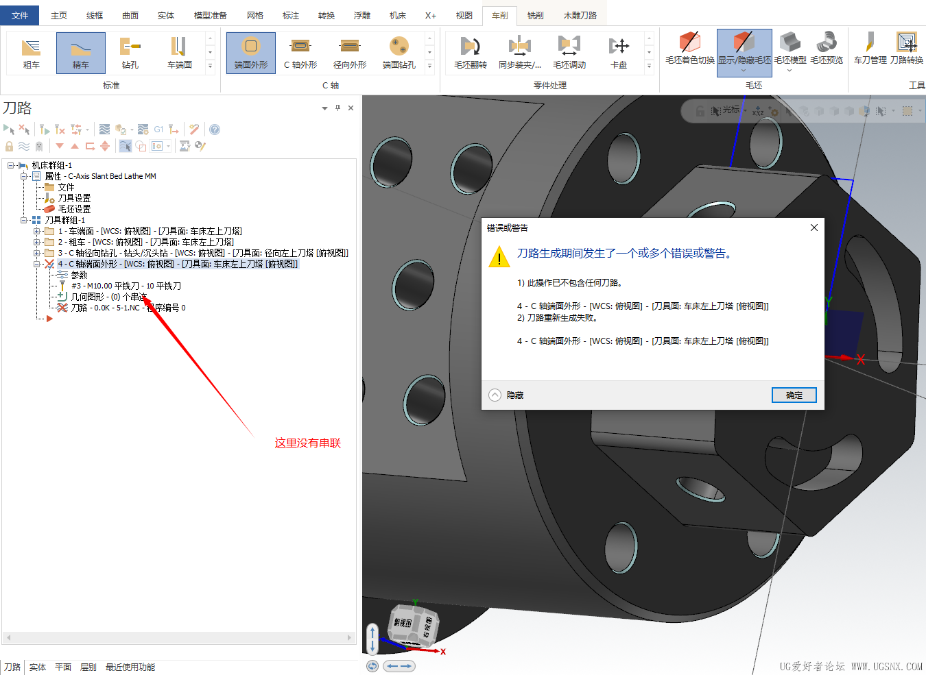

[求助] 我只要生成断面钻孔后其他刀路就没办法生成了是什么原因 而且平面的选项里面全都是俯
333
333

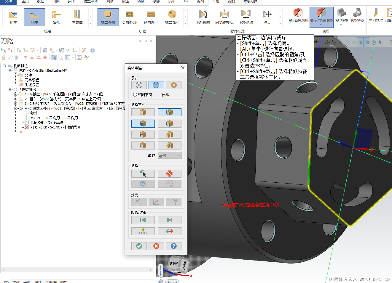

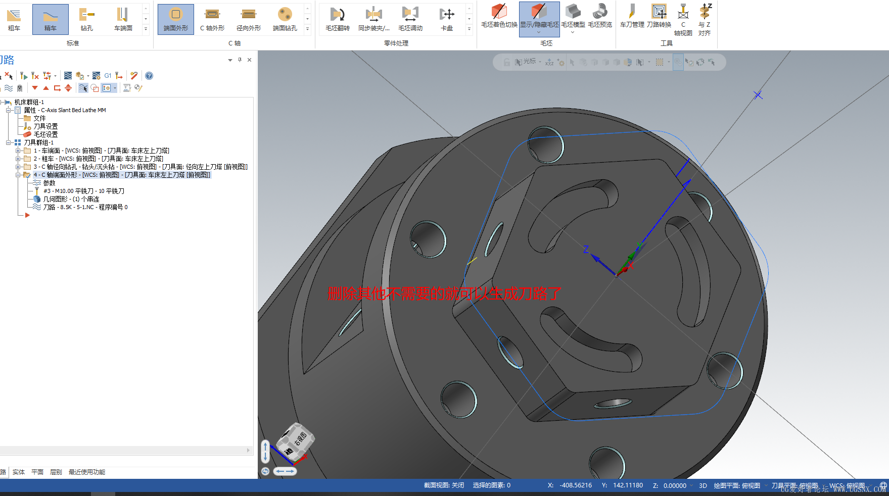

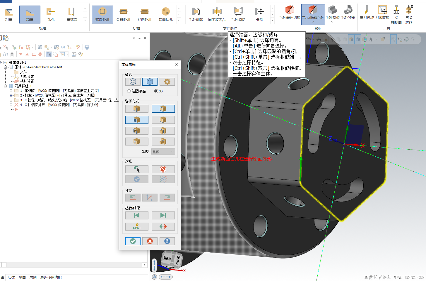

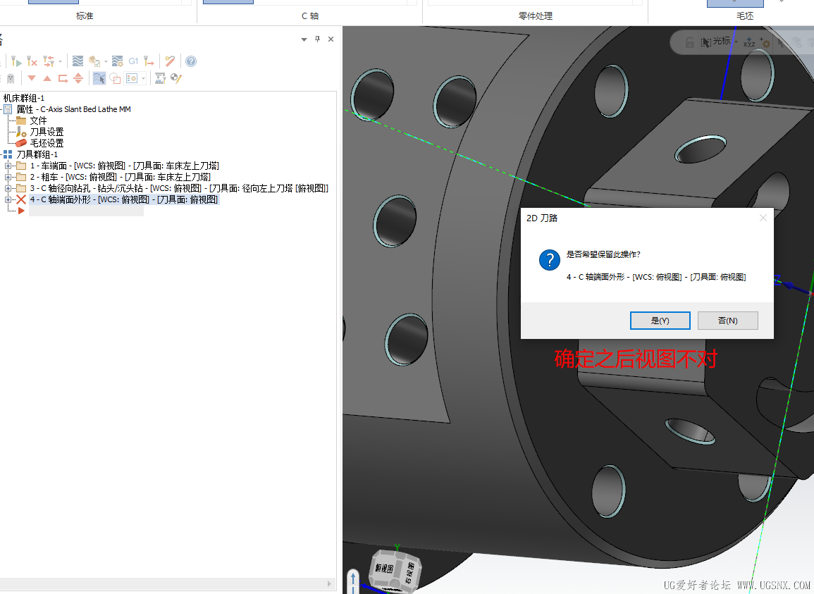

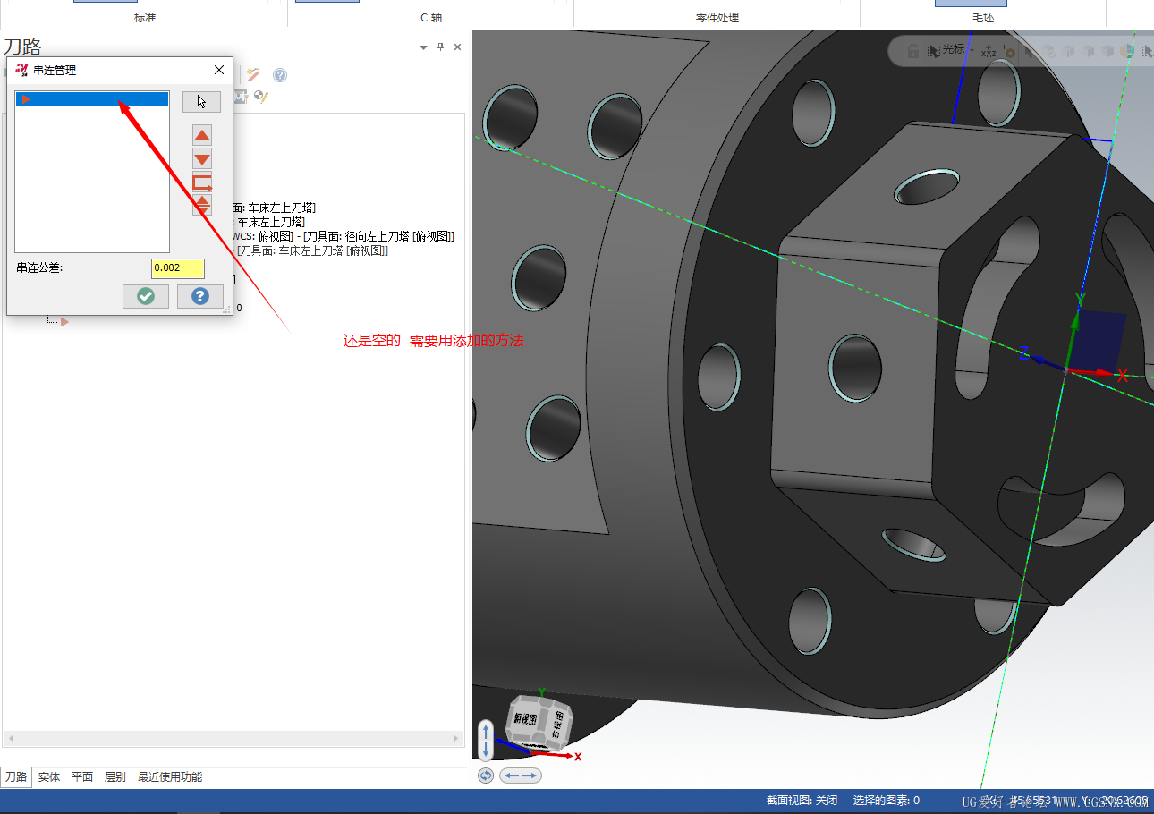

发表于 2026-9-6 09:22:12 | 显示全部楼层 |阅读模式
我只要生成断面钻孔后其他刀路就没办法生成了是什么原因 而且平面的选项里面全都是俯视图 不是车床左刀塔俯视图 需要自己改成车床左刀塔俯视图而且选择的线需要重新排序或者添加才会出现
449
3570
3570

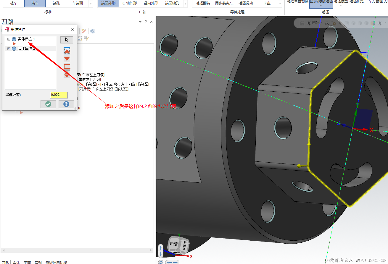

发表于 2026-9-7 02:10:47 | 显示全部楼层
串联有问题,要不把图档发上来大家看看

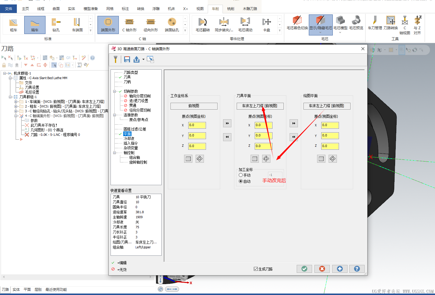

发表于 2026-9-7 09:13:03 | 显示全部楼层
端面外形怎么是用 左上刀塔?在右试图状态下 串联图形  “应该是    俯视图   右视图   右视图”

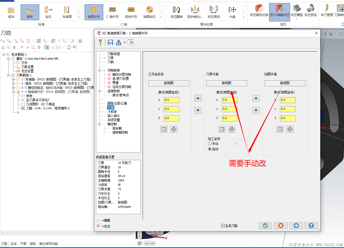

2370
发表于 2026-9-7 09:19:38 | 显示全部楼层
第3步 钻孔 平面  也不对“端面孔是-右视图,外径孔是-俯视图”

 楼主| 发表于 2026-9-7 09:21:43 | 显示全部楼层
Linmastercam 发表于 2026-9-7 09:13
端面外形怎么是用 左上刀塔?在右试图状态下 串联图形  “应该是    俯视图   右视图   右视图” ...
这个是车铣里面的策略    就是这个视图    没创建断面钻孔就没问题

 楼主| 发表于 2026-9-7 09:23:05 | 显示全部楼层
荣班长 发表于 2026-9-7 02:10
串联有问题,要不把图档发上来大家看看
通过网盘分享的文件:5-1999.zip
链接:5-1999.zip 提取码: 22m4
--来自百度网盘超级会员v
图档

 楼主| 发表于 2026-9-7 09:24:44 | 显示全部楼层
选择2D的线就没问题

333
 楼主| 发表于 2026-9-7 09:26:10 | 显示全部楼层
这个是车铣自带的策略   自动定面    看的教程视屏也是什么都不用改
