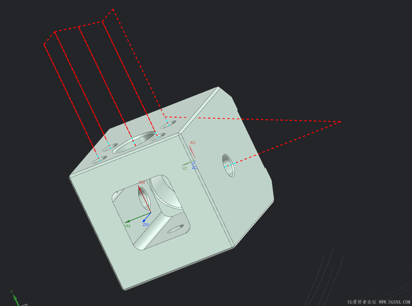

五轴钻孔程序这样能上机吗?

发表于 2026-9-5 09:45:56 | 显示全部楼层
后处理转角度的时候Z轴自动回零可以  不过最好还是把程序改一下吧

发表于 2026-9-4 22:00:44 | 显示全部楼层
这不明显撞刀了吗

发表于 2026-9-4 21:11:24 来自手机 | 显示全部楼层
坐标给个球 半径给大点 刀轴那里用圆弧的轴 试试?

发表于 2026-9-4 21:03:36 | 显示全部楼层
不对劲啊,抬刀有问题

发表于 2026-9-4 21:32:20 | 显示全部楼层
看后处理了

发表于 2026-9-4 22:22:39 | 显示全部楼层
安全起见 安全距离 用球
或者看下后处理   如果处理旋转A,B轴 时 自动回Z零点 也没事

发表于 2026-9-4 22:34:47 来自手机 | 显示全部楼层
告诉你恳定不行,这还用问都撞工件了

发表于 2026-9-5 06:33:51 | 显示全部楼层
楼主这刀路不提桶跑路才怪!

发表于 2026-9-5 07:38:48 | 显示全部楼层
看后处理的

发表于 2026-9-5 08:14:30 | 显示全部楼层
后处理很关键
