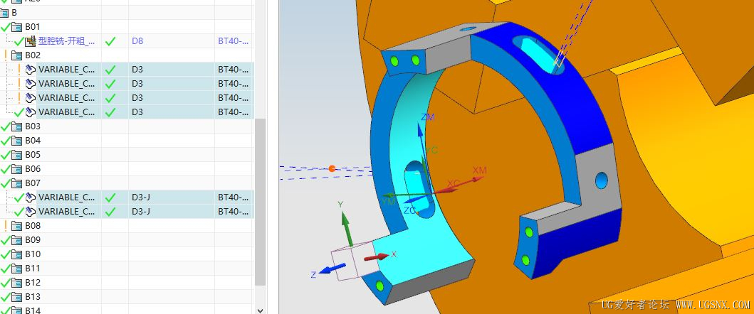

四轴程序过切,如果部件选实体,刀轨很乱,不选实体,刀轨过切,这个程序应该怎么编?软件是UG2206
通过网盘分享的文件:BZ99-EC3781S-CRADLE-1N-5-ZYH.prt
链接: BZ99-EC3781S-CRADLE-1N-5-ZYH.prt 提取码: ijdp

看这个槽,改成定轴用等高铣出来也可以的

不想做面话,就用X型搞一下面的UV,用侧刃刀轴或外形轮毂铣都可以

开下侧倾试试,有个地方的角度设为零,防止变成五轴程序

改一下UV方向

部件选壁边面,投影矢量朝向驱动体,重新做面,曲面驱动,刀轴侧刃驱动
